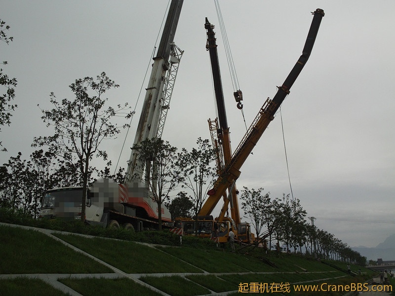

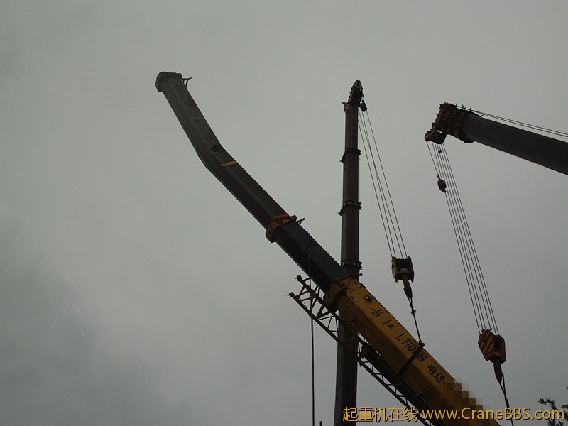

不是小车干大活,你瞧大臂都出到黄色线27.5米的位置了。大臂的角度也很低。傻了。估计是油门加大卷扬升快了。不然最多车子翘起了也不至于断臂。第一条线14.9米.第二19.1米.第三23.3米.第四27.5.然后就是全伸臂

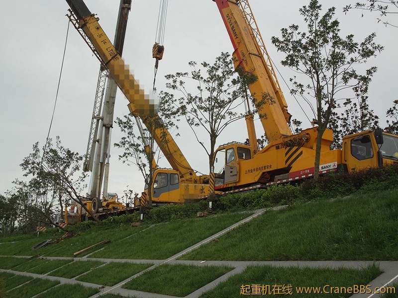

大家都理解错了,这是36吨。是我前辈出的事,当时晚上通宵干活,全伸背往河下面吊沙袋。是支腿下沉造成的侧翻。照片是车已经吊正的时候了。65吨和52吨抬的。

地基下陷  危险 !

疲劳驾驶加地基下陷 把车给翻了
