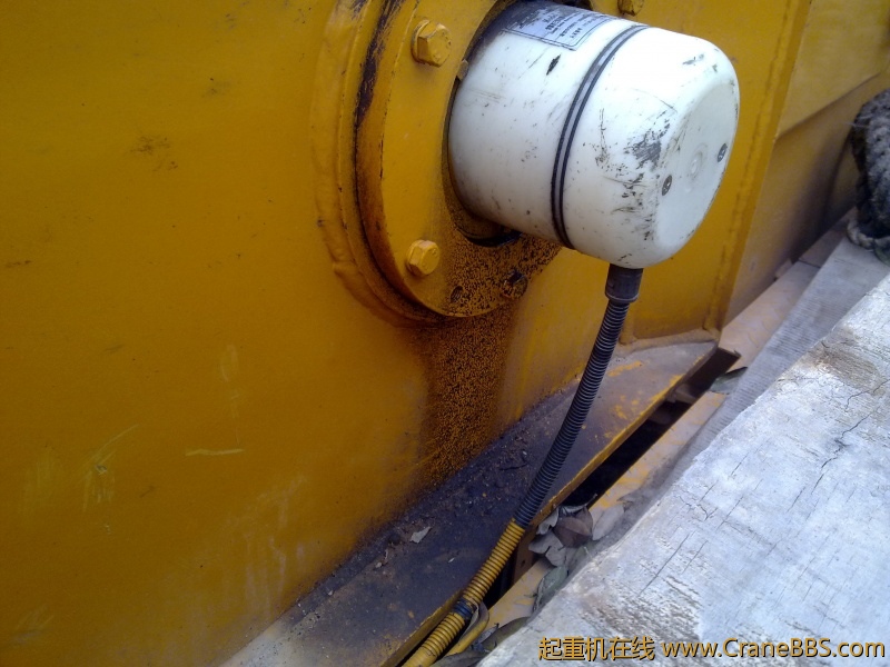

这里漏的是黄油?
发表于 2011-10-9 18:10 | 显示全部楼层 |阅读模式
售后说这里漏的是黄油?
售后说这里漏的是黄油?
发表于 2011-10-9 18:20 | 显示全部楼层
打开,里面的密封胶没了
发表于 2011-10-9 18:30 | 显示全部楼层
就是黄油啊 正常情况的
 楼主| 发表于 2011-10-9 18:30 | 显示全部楼层
回复 2# 磊的最爱
    本来有密封胶的?这车还没一年呢,怎么会没?
发表于 2011-10-9 18:36 | 显示全部楼层
请问这是什么机件
 楼主| 发表于 2011-10-9 18:45 | 显示全部楼层
卷扬机旁边的,里面貌似就几根线
发表于 2011-10-9 18:46 | 显示全部楼层
防过放,漏洞是齿轮油
发表于 2011-10-9 18:48 | 显示全部楼层
回复 6# 84800321
    卷扬机限位开关。有些车时间长就那样,没什么问题。
发表于 2011-10-9 18:59 | 显示全部楼层
就是化了的黄油、
发表于 2011-10-9 19:17 | 显示全部楼层
很正常!
发表于 2011-10-9 20:08 | 显示全部楼层
大部分吊车都漏!
发表于 2011-10-9 20:16 | 显示全部楼层
你打黄油进去了..长时间吊东西..卷扬把里面的黄油都搅成水了..漏是正常的..
不漏就是黄油打少了..呵呵..另外注意看有一个螺母是齿轮油的..如果是从螺母
漏出来的话..就是齿轮油..
 楼主| 发表于 2011-10-9 20:26 | 显示全部楼层
回复 12# 拜拜就拜拜
    谢谢,螺母大概在哪个位置呢?:)
发表于 2011-10-9 20:27 | 显示全部楼层
回复 13# 84800321
    说出来见笑..徐工车没怎么研究过..我的是中联车..
 楼主| 发表于 2011-10-9 20:36 | 显示全部楼层
:handshake呵呵,是三一的
发表于 2011-10-9 21:10 | 显示全部楼层
跟我开的那车一个样,也是那里漏油,不过是中联的,售后的来也说是黄油,我就怕是齿轮油
发表于 2011-10-9 21:40 | 显示全部楼层
{:2_42:}
发表于 2011-10-9 21:50 | 显示全部楼层
这里面是齿轮油!
发表于 2011-10-10 07:47 | 显示全部楼层
很正常!
发表于 2011-10-10 12:25 | 显示全部楼层
漏的是齿轮油;不是黄油
发表于 2011-10-10 14:48 | 显示全部楼层
发表于 2011-10-10 18:40 | 显示全部楼层
具体看一下
发表于 2011-10-15 13:23 | 显示全部楼层
发表于 2011-10-16 09:35 | 显示全部楼层
给你说一下  这是液压油  百分之80的车都有这个现象 一般小钩最容易出现 基本都是超载引起的
发表于 2011-11-24 15:33 | 显示全部楼层
卷扬机制动器内齿轮油
发表于 2011-11-24 15:47 | 显示全部楼层
加足就行了
