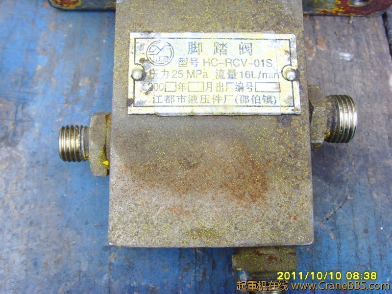

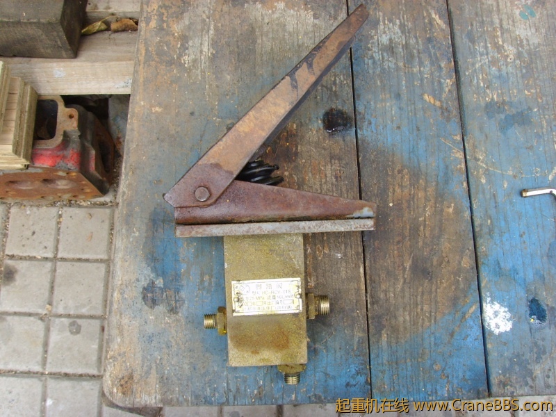

 楼主| 发表于 2011-10-10 18:42 | 显示全部楼层
回复 8# wfchyd
今天拆检了回转脚踏阀就是阀杆不回位了,里面生满了锈还有很多杂质,清除铁锈和杂质后装车一切正常。
 楼主| 发表于 2011-10-10 18:49 | 显示全部楼层
这个图片就是今天修理的脚踏阀
 楼主| 发表于 2011-10-10 18:51 | 显示全部楼层
这个图片就是今天修理的脚踏阀
