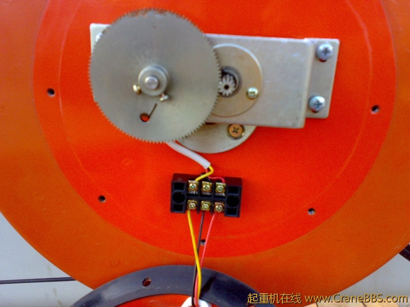

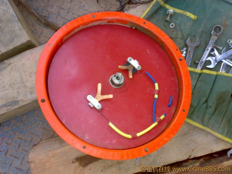

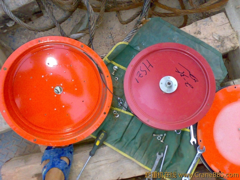

我的吊车伸臂伸到15米以后电脑线盘就不收绳了..要自己手动拉一下再突然放了才收回去.
刚刚17点没事做..自己拆了想看下怎么回事..结果悲剧了..有一个螺丝一拆..线盘就马上装了起来..
现在线盘一点扭力也没有了..不知道怎么加扭力..搞了二个钟还没搞定..现在天黑了..搞不了..
明天起早一点再去搞..有没有同学知道这东西怎么搞..帮帮忙..谢谢... 201110101152.jpg 201110101153.jpg 201110101154.jpg

 楼主| 发表于 2011-10-10 20:29 | 显示全部楼层
我今天试了下..在第二张图中间加个螺丝..然后顺时针方向扭动..加了扭力后..
如果一不小心松手的话..线盘就会释放扭力..转得很快..吓人..现在找不到好的方法
安装后面的盘..不知道怎么固定..不知道是不是用这方法来加扭力的..
发表于 2011-10-10 20:40 | 显示全部楼层
我拆过 马马虎虎自己搞的 电脑线断了我换成钢丝绳的  把线盘好后  再转三圈这样收臂时就会自己收紧钢丝绳了  不记得往那边转了  装好后要调半圈第张图的螺丝

发表于 2011-10-10 20:51 | 显示全部楼层
嘿嘿 我可以修
转几圈就好
我们修要钱的

1/拉住已经松下来的测长线。
2、卷线盒向出线方向旋转(大臂不要伸,仅旋转卷线盒),大概旋转3-4圈,这时候松下来的测长线要整理好。3、扶住卷线盒不要往回转,将测长线从后面的安装空隙套上卷线盒即可,套的时候尽量套齐套匀。

发表于 2011-10-11 12:14 | 显示全部楼层
扭力是像闹钟的发条一样的扭力弹簧产生的

背后中间大螺丝卡住就可以了 装的时候看准方向
发表于 2011-10-11 16:09 | 显示全部楼层
把盒子全拆开   然后把拉线从盘下   弄好了上上以后调解下AD值  就OK

回复 1# 拜拜就拜拜
    线盘好后, 要再逆时针转 个 三到5圈,   里面是发条的, 跟 中表的一样,
然后你要开电脑  调节长度,  把臂缩完  然后调节  那个小螺丝,  直到 调节到   电脑显示的 基本臂长度 数据一样 就行了
发表于 2011-10-11 21:26 | 显示全部楼层
回复 1# 拜拜就拜拜
    图一  大齿轮盘  左上角 有个 小螺丝,  转一下 就可以 对着电脑调数据了
