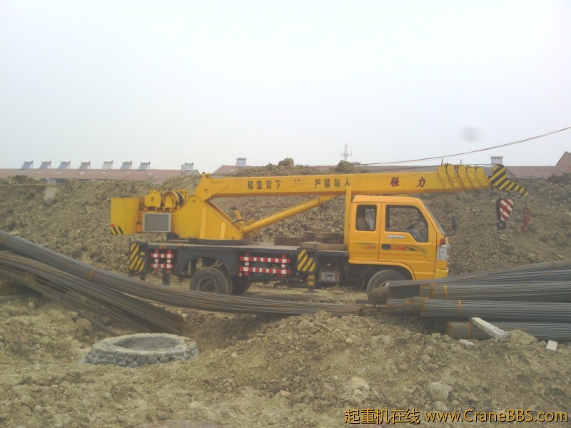

 楼主| 发表于 2011-10-16 21:16 | 显示全部楼层
工地
工地
就是把车头的一堆移到车尾的那一堆中去,放在一起.   每捆大约 2.5T.
中间的那个没有摆放齐的,就是我“吊”的,因为吊不起来,拖的。
虽然说并是在正后方作业。但我觉得 7吨车在侧方,不应该吊不起的。
(幅度:<3米     角度: >70 °      倍率:3)
发表于 2011-10-16 21:36 | 显示全部楼层
回复 36# aluliyun
  换6倍率,后边在加点配重,估计就能吊起了.
发表于 2011-10-16 21:47 | 显示全部楼层
{:3_53:}K6神6啊
 楼主| 发表于 2011-10-16 21:50 | 显示全部楼层
回复 37# 杜长远
    就一个2.5T 的钢筋移个位,有必要那样搞么。我觉得还是机器有问题,你觉得呢?
