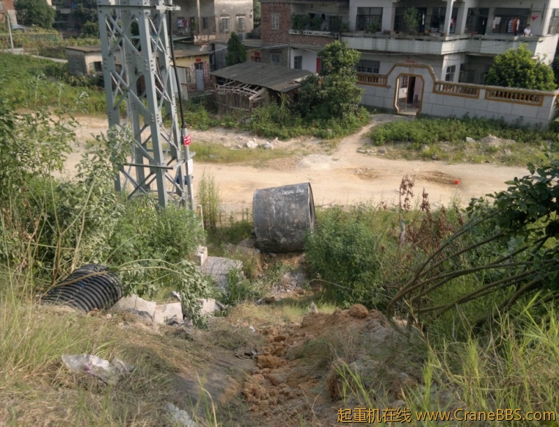

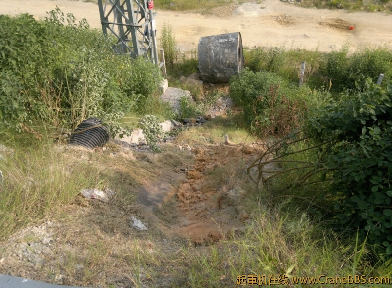

昨天发帖说徐工25K扬大臂车身抖的厉害,今天晚上它就罢工了。吊铁卷重25.4吨,加上钩子的重量大臂扬不起来了。好不容易放到地上,结果趴臂扬臂除非油门加到底才慢慢慢慢慢慢慢慢慢慢的动。。。。。。明天用长江的吊铁卷到时拍几张图发上。还有一事啊华锐风电1000吨履带吊翻了,砸死5个啊。还有当官的。

回复 1# 磊的最爱
    徐工25K5I吊起了29吨重的铁圈。还没翘腿
发表于 2011-11-1 10:28 | 显示全部楼层
回复 10# 大大力士
吊29吨你还伸那么多??
发表于 2011-11-1 10:41 | 显示全部楼层
回复 10# 大大力士
    是不是哦,29吨啊。。。

压力厂家绝对调的低 我的25K5-I 吊到25T变幅也抬不动 卷扬能动
发表于 2011-11-1 13:38 | 显示全部楼层
回复 10# 大大力士
    我这25吨近距离吊体积小的 都吊过32吨的  新车 刚刚的

发表于 2011-11-1 19:45 | 显示全部楼层
回复 1# 磊的最爱
    大臂油缸内泄压严重!!!
       液压油一定高温。
