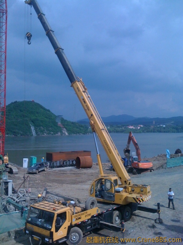

今天干活时,司机发现上下车都息不了火,只能用手拉息火阀灭火,
请高手和有经验的司机邦助告之,谢谢:handshake
