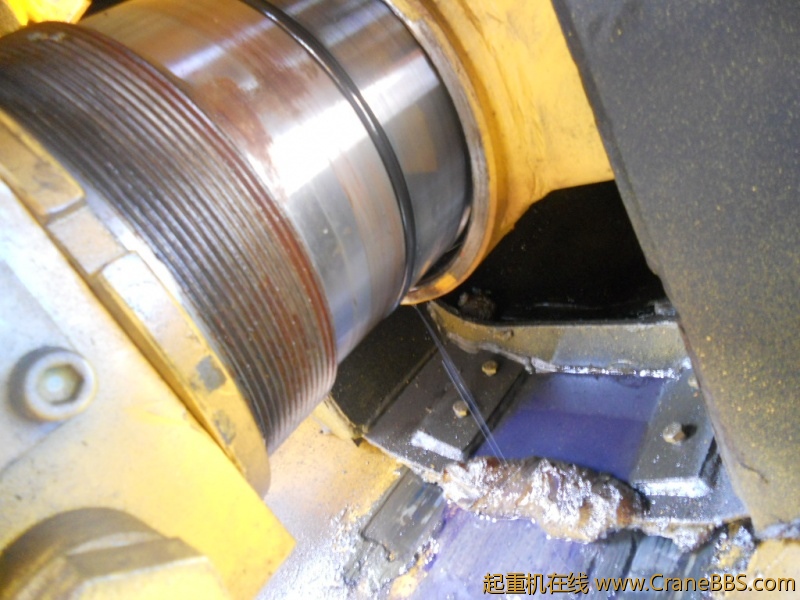

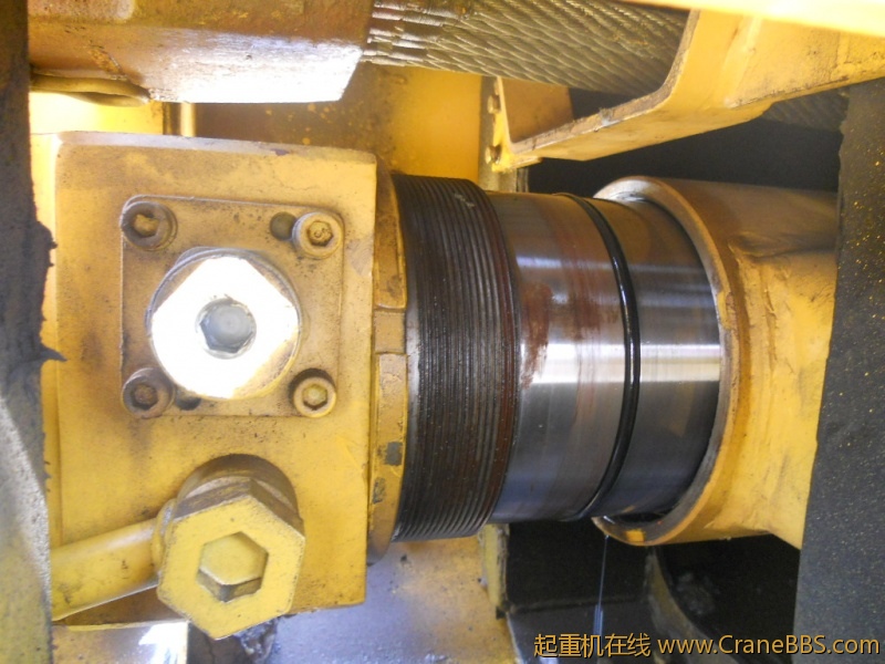

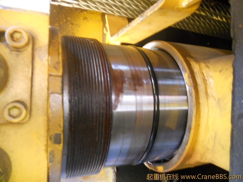

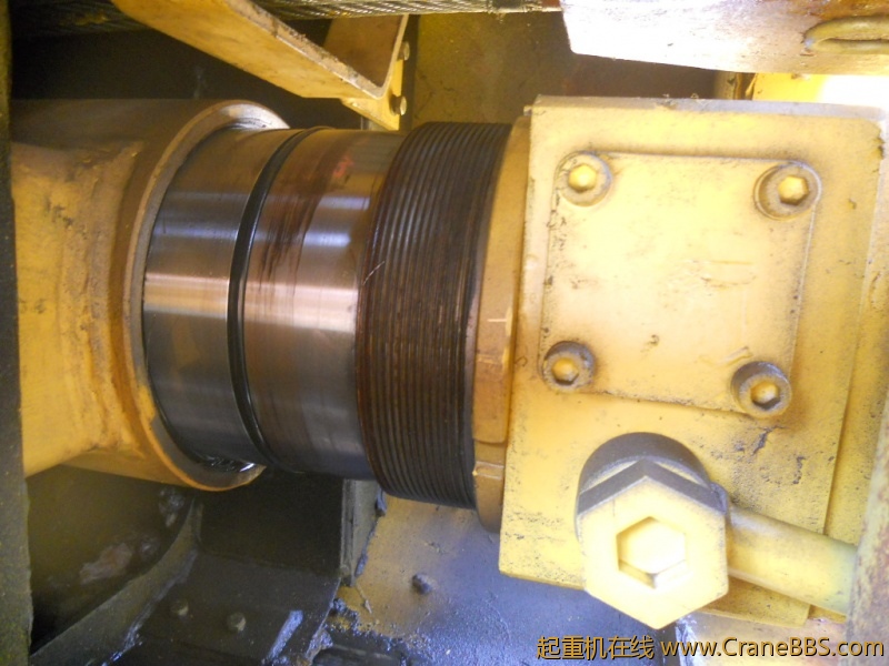

大家来看看,20G大臂伸缩油缸居然这样脱落!
发表于 2011-10-18 12:27 | 显示全部楼层 |阅读模式
大家来说说这是什么原因造成的?和车子质量有关吗。才1年的车

 楼主| 发表于 2011-10-18 12:30 | 显示全部楼层
这车重活都很少干。。
发表于 2011-10-18 12:39 | 显示全部楼层
防层套装的时候没扭紧吧...把前面三节拆下来扭紧就可以了...

发表于 2011-10-18 12:50 | 显示全部楼层
回复 4# absdee
    肯定要抽..挺好搞的..不用请人过来都可以了..不过这是质量问题..叫厂家来也没关系的...
抽的时候注意保护好大臂..再买10来米铁线.一个月牙工具就搞定..
 楼主| 发表于 2011-10-18 12:54 | 显示全部楼层
是不是抽出来锁紧在装回去?
发表于 2011-10-18 13:00 | 显示全部楼层
我有遇到这问题,那O形油封最好换啦,

发表于 2011-10-19 00:53 | 显示全部楼层
就是油缸在装配时油缸的导向套没有锁紧的。  楼主可以买点螺纹胶涂在导向套的螺纹上,先得把螺纹上的油擦干净

发表于 2011-10-19 01:24 | 显示全部楼层
油缸导向套滑丝了

发表于 2011-11-1 10:34 | 显示全部楼层
没发现螺纹有伤~~~~检查一下缸筒的内丝
