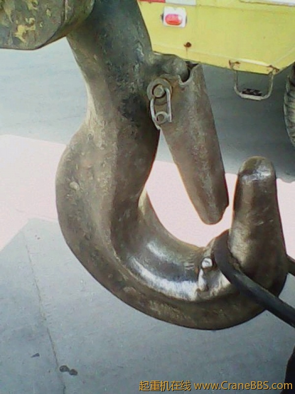

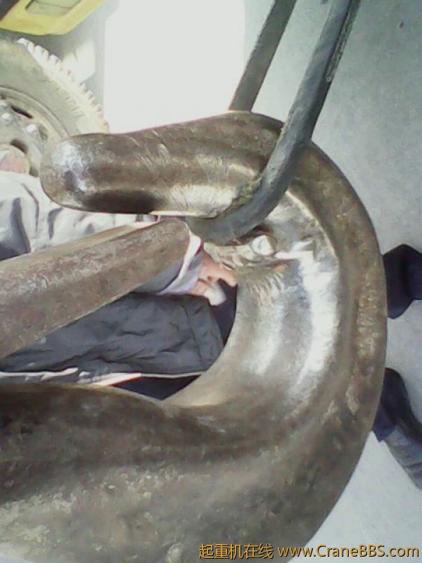

我的三台吊车钢丝绳都不是防旋转的,大臂伸长了都爱搅绳,各位SF在论坛中说的方法都试过,效果不是太明显,百思其解,发现有时搅绳跟吊钩存在一定的关系,大臂伸长时吊重东西绳子挂的不均匀,钩子就不转,绳子就跟着打卷。总结出结论,绳子必须挂在钩子正中间,钩子旋转的地方要多抹油
下图是我在吊钩上加的钢筋,这样绳子就不会挂偏了,搅绳的几率几乎为零     但大家倒绳时还是要放劲的

呵呵,实践出真知啊,这个情况我也注意到了,如果使用吊带就更容易因为挂偏出现缠绳的现象,因为吊带更不容易滑到钩身中间

楼主的话个人觉得只对了一半
钢丝绳要是有劲的话  怎么挂钩升长了一样打转

在安监来说,吊钩是不能焊东西的,绳子打搅是没有完全放劲

绳子的捻踞变化才是缠绕的关键原因

吊钩是不能焊东西的容易坏,绳子打搅是没有完全放劲

这也是看个人操作的      在工地做都是不懂挂钩的民工挂的 叫的嗓子都哑还是挂不正  起钩时我都是慢慢来就不倦了

勾子怎么可以随便改呢不赞同

焊接会不会退火????

    吊钩禁止烧电焊。:handshake

个人认为,楼主所说的挂钩不均匀只是缠绳的一个客观因素,主要问题还在钢丝绳内力没释放。。

焊过的钓钩是不符合安全要求的

从问题下手啊  钢丝绳有内应力 需要放一下劲
