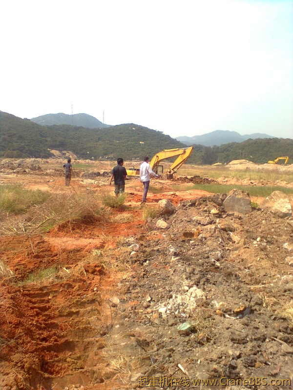

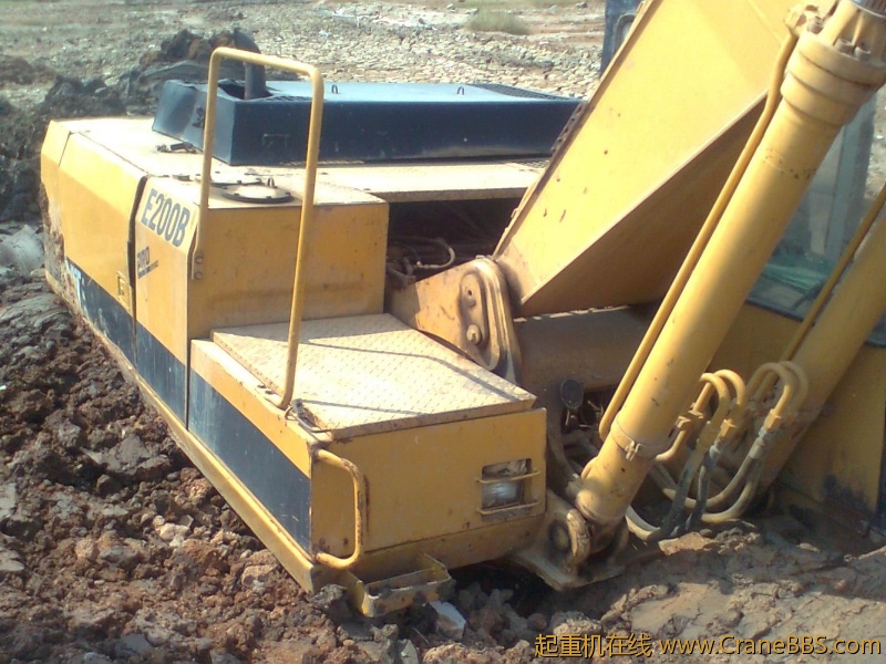

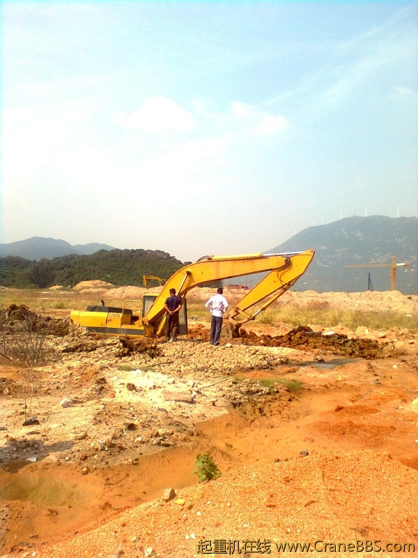

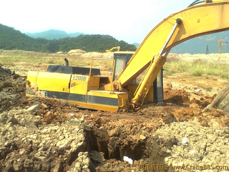

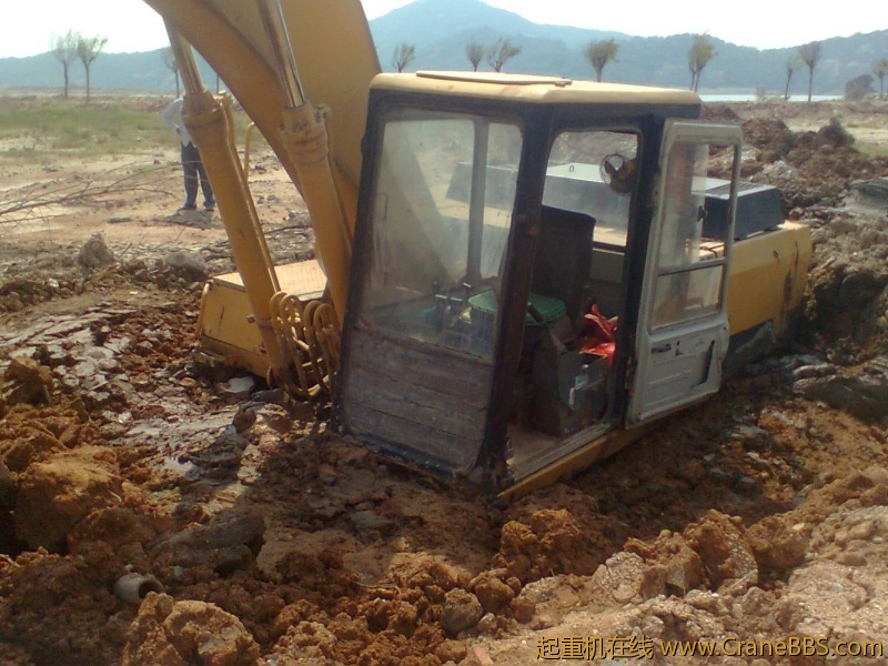

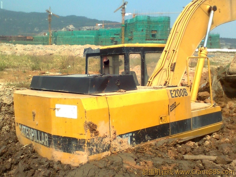

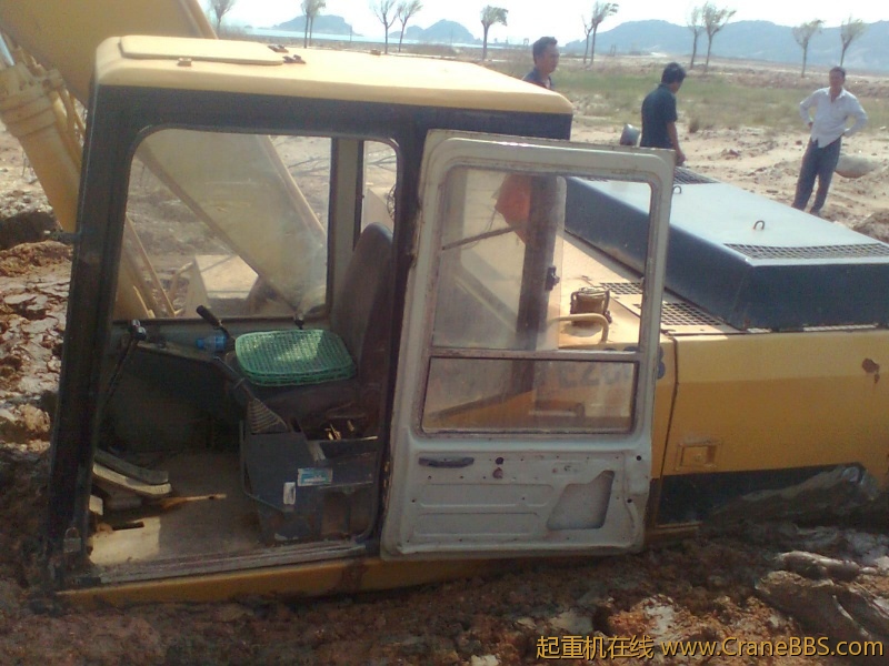

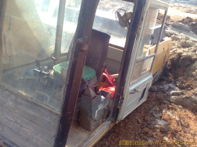

看看这勾机!要用多大的吊车能吊起?

场地不是很好!确定不了距离;:lol

起码得90了。。。这家伙有20多T,,再加上泥巴的吸住了。。。

找200以上的吧。场地加稀泥。

找吊车划不来, 直接拿挖机拉出来``

2个 200的挖机就搞定

是滴啊,几台挖机一起拉,加上自己拉,比找吊车划算多了

支持楼上的看法,找吊车代价太高

请教哈,10不吊里面是不是有,不允许吊这种情况?

我也这样认为!那场地200的也不一定吊得起!叫再大的不划算;再说吊车也不一定进得去!我叫他们用勾机实际点!都没敢跟他报价!不过勾机sf跟勾机老板当场在那里吵了起来!

这样的用勾机一台都能轻松搞起来

找吊车代价太大

又不是反车,没有必要请吊车。  千几元请台200机,开开路带三四块大钢板给他起步,搞平地一拖就行了。
做勾机这行,搞鱼塘常见。 基本都是叫200机去施救。很严重的才叫两台。

挖机一起拉,吊车不行

这样的挖机我吊过的!提了四十多吨才提起来!不好搞啊!

吊机不一定敢吊,还是找挖机来自己挖吧,能把自己挖进去,肯定也能挖出来的

200t以下的吊车肯定拔不出来,因为那附近场地也不行,所以半径很大。再加上泥水吸住,谁知道有多大的力量啊!

找个50吨  再租个10几20块钢板结束

来台二百勾机连挖带拖搞定

用挖机比吊车安全还划算

大吨位的吊车怕还没进得来就先陷车吧哈
