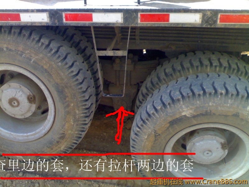

各位SF你们好!我想问一下25K5,右中轮胎吃胎很明显,经本人检查前后钢板中心螺丝都没有明显移位。但是第一车轴与第二车轴的 轴距相差3公分。高手们指导

检查拉杆,拉杆套

检查套从新定位

    看看是不是平衡轴断了
