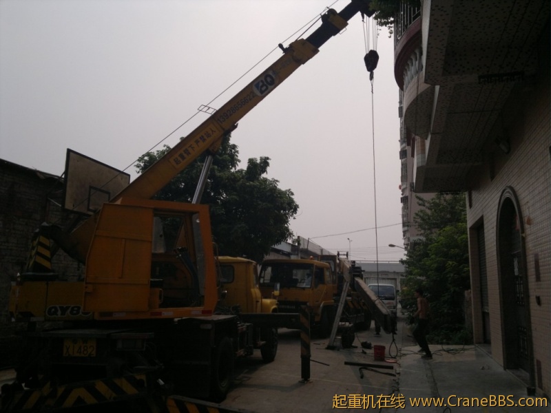

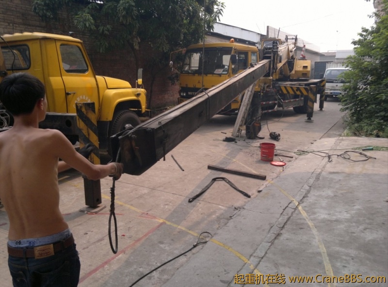

    原来的副臂用时要人手拉出,笨重。今早想到把它变成自己伸缩。
只虽加装一条钢丝绳索就改装完成了,前后才1小时改革成功。

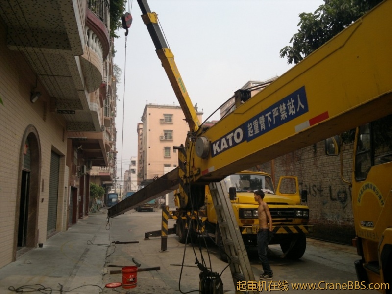

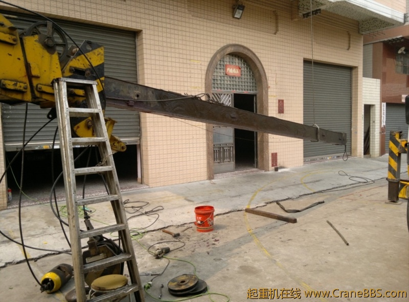

    原理是第一节油江伸出第二节臂,第二节臂用钢丝绳拉出第三节臂,现在我加装了第三节臂用钢丝绳拉出第四节副臂!!哈哈哈。使用方便得多了。

    你不会当我是傻瓜吧!!我能想出让它自由伸缩。当会有开关啦。平时正常只会用到三节臂。有虽要用上副臂时,只要把销子打上就能伸出来了!!没开机关根本就不会伸出来的!!

    已说得很清楚了,就跟第一节的伸出原理一样的

    平时不用副臂,我不开动机关是不知伸出来的,所以根没加装一样。根本没有影响到整车结构。对吊重完全没有丝毫变化。。使用副臂最在高度是29米高度。起重量最高只有起吊2吨。
