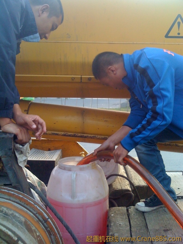

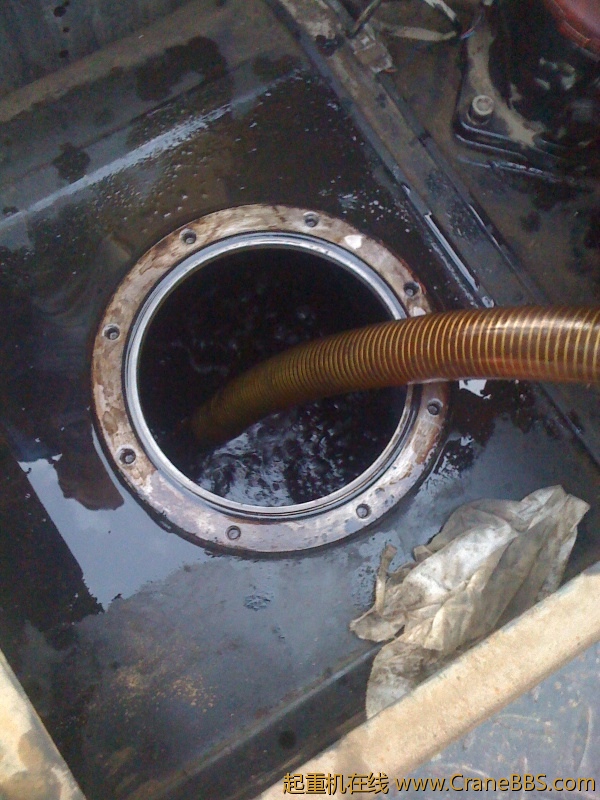

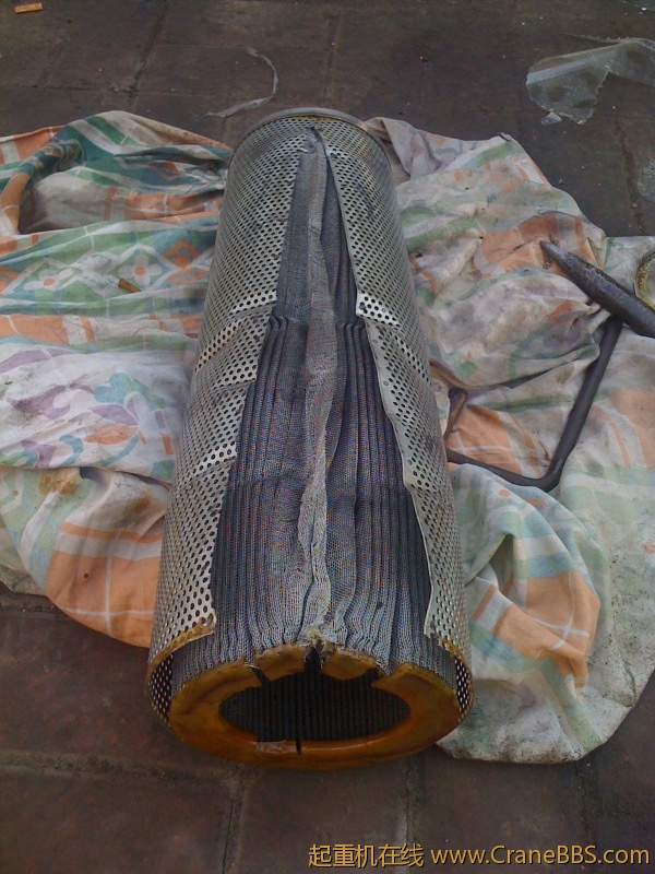

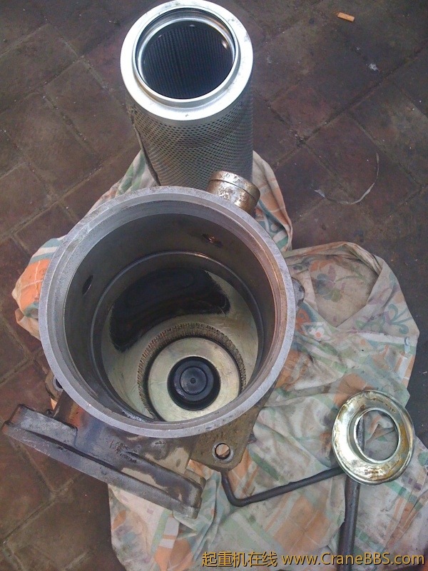

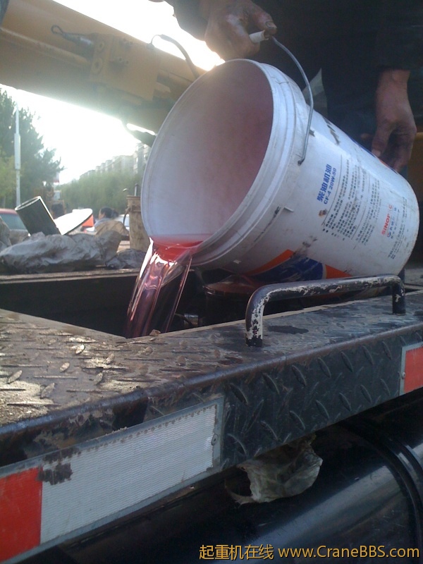

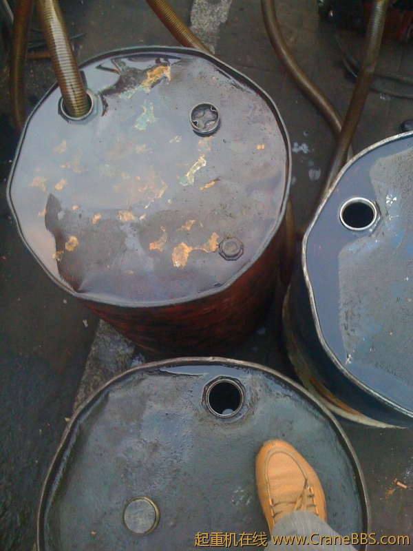

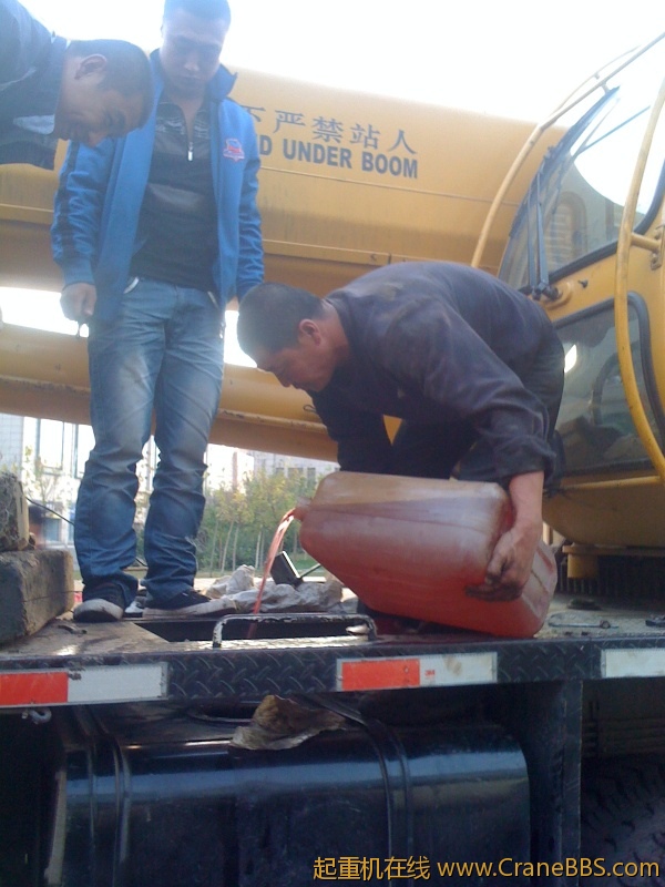

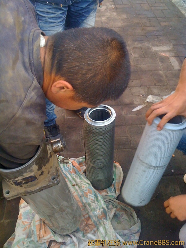

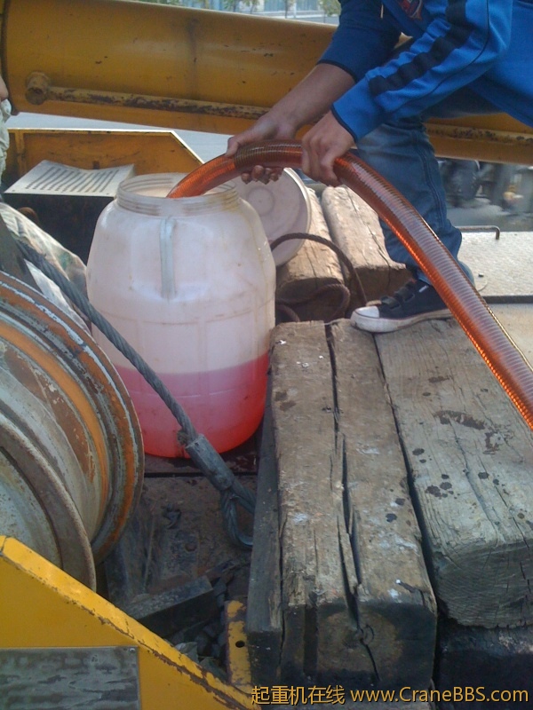

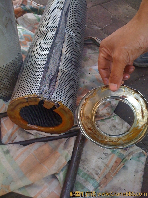

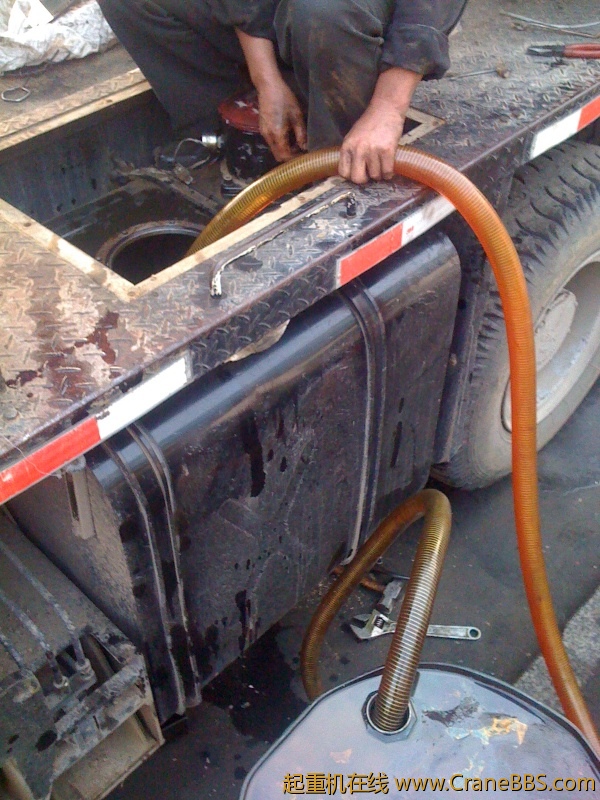

把进出滤芯换了就行,管里没多少油,看一下我换油图
发表于 2011-11-3 07:11 | 显示全部楼层
德刚哥 发表于 2011-11-3 07:00 [url=http://www.cranebbs.com/bbs/images/common/back.gif]http://www.cranebbs.com/bbs/images/common/back.gif[/url]
    我这是06年4月份买的25k5,上图
冬天加点航空油,把旧油过滤了

五六年,,换一次油很正常,,因为国产油一般五六年就要换,,,进口油十几年都不会变质但就是贵,,,,没有必要把油管里的油放出来,,,如果你是要换,,,把油全放出来,,,之后,,用气油洗油干争油箱,,,,,,,换新滤芯,液压油最好买好一点的,,还有就是想说给你听,,,,放出来的油,,都能卖到二元一斤哦,,,,,,一箱油就不少钱了,,能省就省,,这年头活少:lol

滤芯都堵炸了!多久没换了啊
