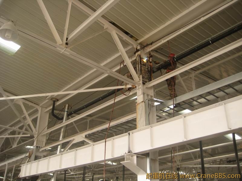

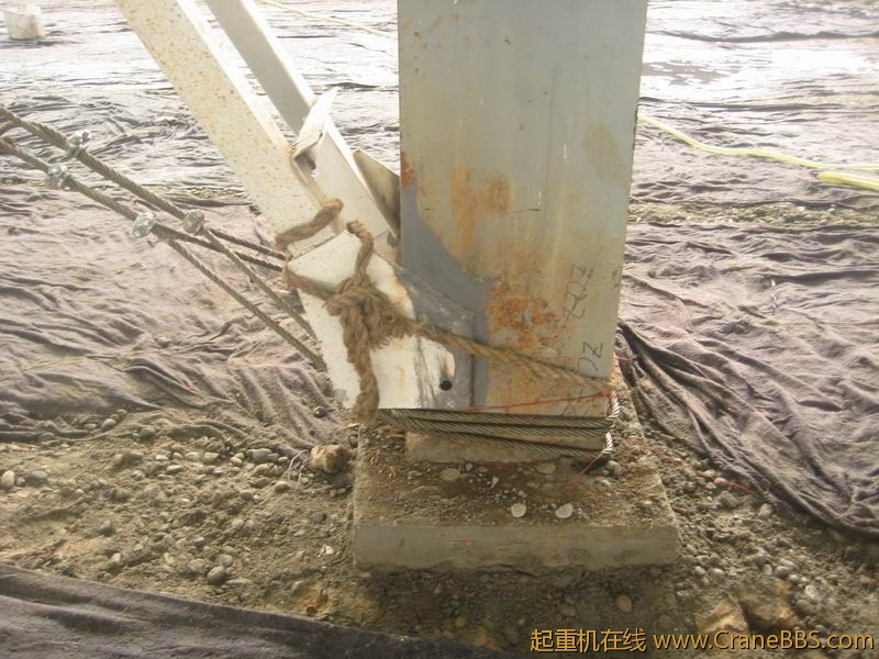

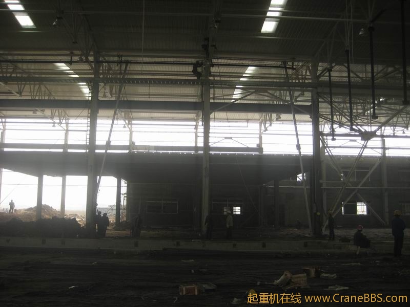

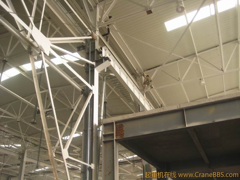

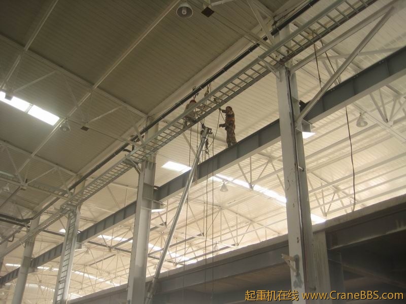

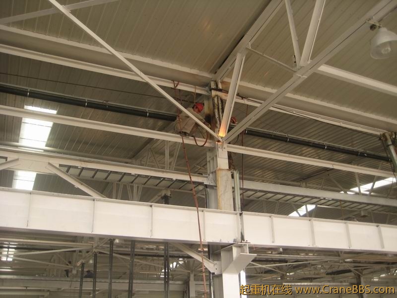

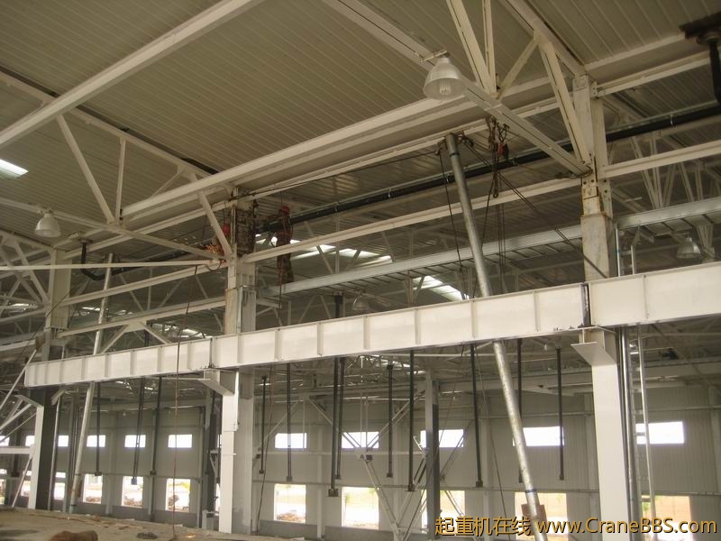

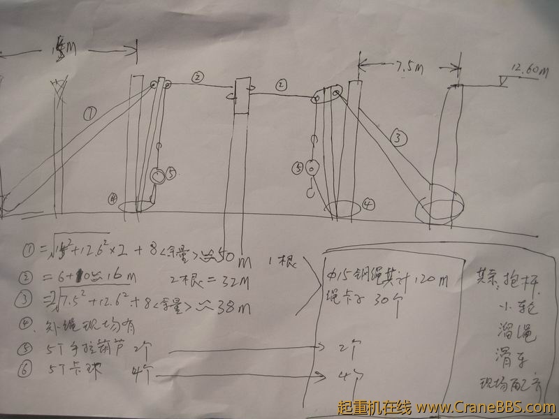

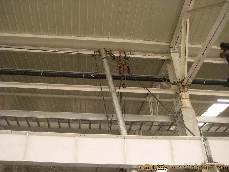

抱杆校钢柱
发表于 2011-11-3 07:52 | 显示全部楼层 |阅读模式
调整大小 IMG_0209.JPG 调整大小 IMG_0238.JPG 调整大小 IMG_0241.JPG 调整大小 IMG_0243.JPG 调整大小 IMG_0245.JPG 调整大小 IMG_0246.JPG 调整大小 IMG_0247.JPG 调整大小 IMG_0248.JPG 调整大小 IMG_0249.JPG 调整大小 IMG_0250.JPG

那钢柱子怎么会歪的啊 ??还有手拉葫芦那钩子图7  挂在那有安全隐患啊

我看懂了,这个环境省略了地锚,算是省劲多了:lol
