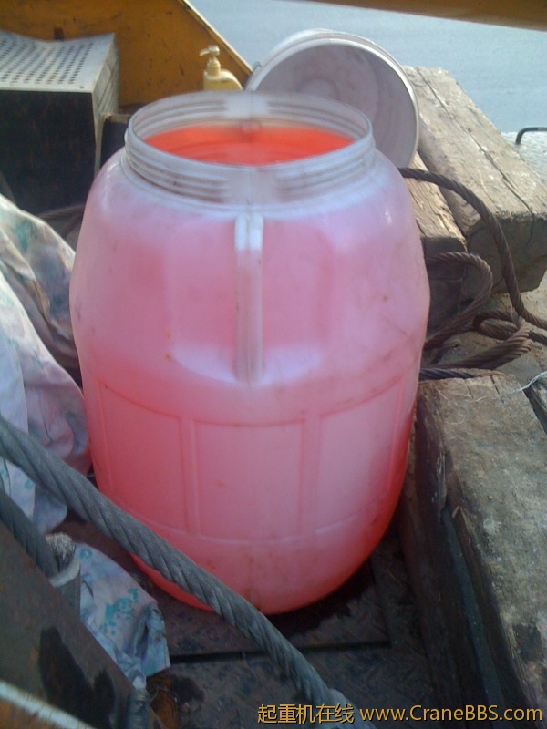

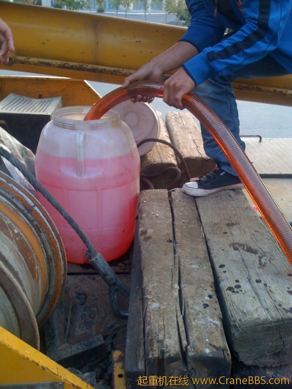

航空液压油

回复 3# 德刚哥
    刚哥你说的航空液压油有什么好处啊,如果是大的那种柴油铁桶要多少钱啊,我用的都是长城或者卓力64号抗磨液压油
