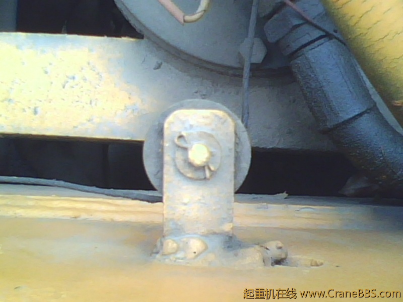

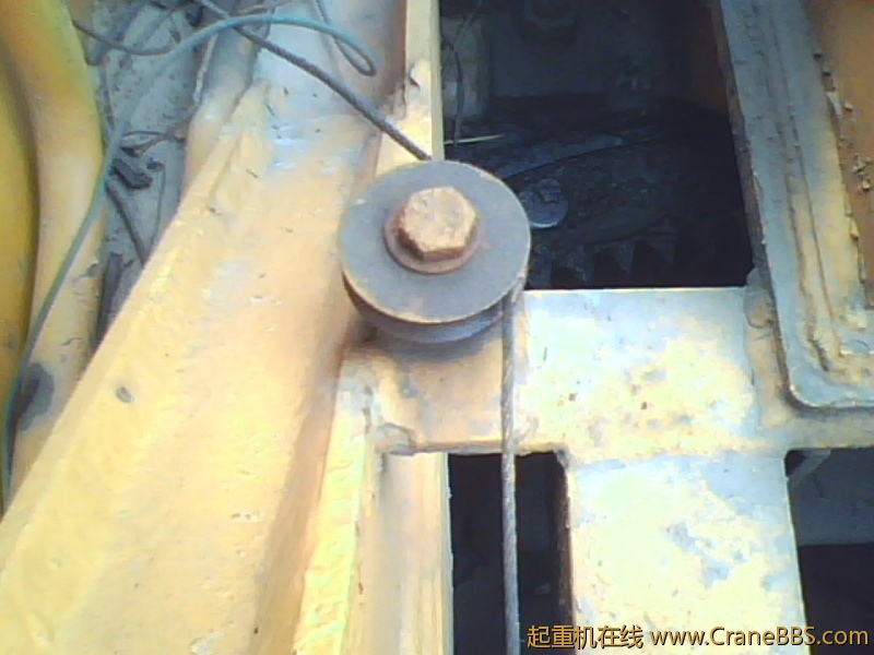

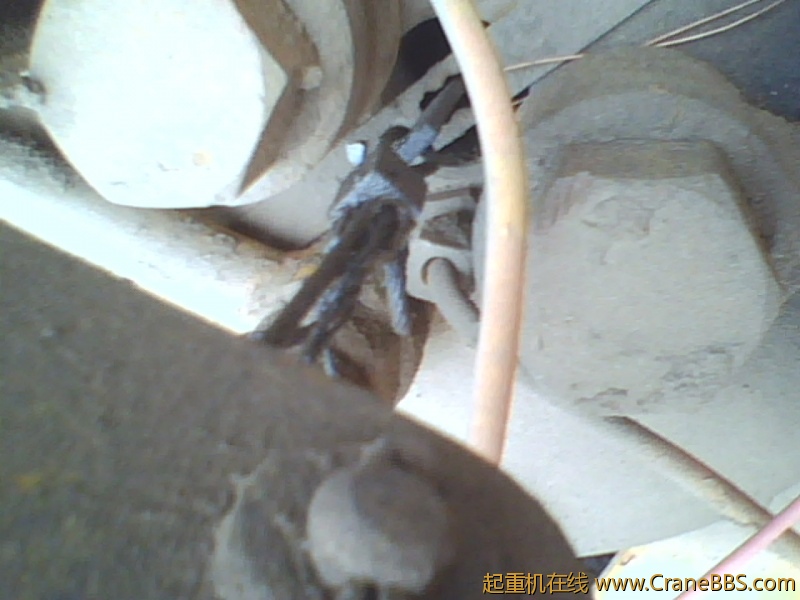

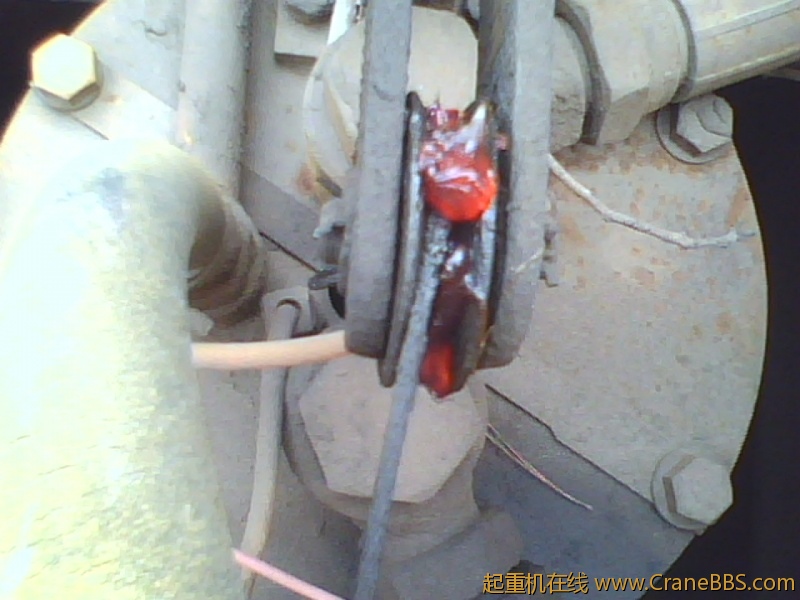

 楼主| 发表于 2011-11-6 20:06 | 显示全部楼层
看的不是太明白,你这个也要经过中心回转吗?我的车是从上车直接接一根管子到下车油门,但是不能往一个方向 ...
changjiliyang 发表于 2011-11-5 13:26 [url=http://www.cranebbs.com/bbs/images/common/back.gif]http://www.cranebbs.com/bbs/images/common/back.gif[/url]
    :) 这个就是解决电喷改直喷的一个方法 咱们小吨位 任何一款 中心回转都是空心的 可以从供电花环那里做个拉杆放下去
