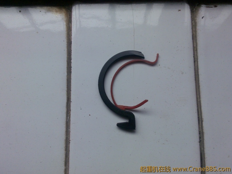

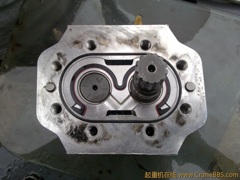

03年的浦沅65H。这个齿轮泵是瑞士布赫生产的,一个要5000元左右。是管回转和支腿的。想问问SF们哪里可以买到这样的油封?图中的油封被冲的只剩下一半了,可以用国产的泵代替吗?具体是什么型号?还想问问懂修理的SF冲油封是什么愿意?

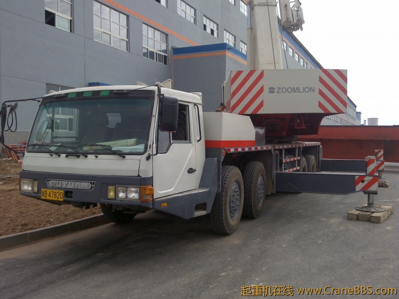

这车是03年的?翻新过?
要是正常开8年还是这样实在是不敢想象
 楼主| 发表于 2011-11-5 14:46 | 显示全部楼层
回复 2# 一针见血
    重新喷漆了,而且把原车的先导改成操纵杆了

发表于 2011-11-5 15:08 | 显示全部楼层
发表于 2011-11-5 15:22 | 显示全部楼层
翻新的漆做得很好

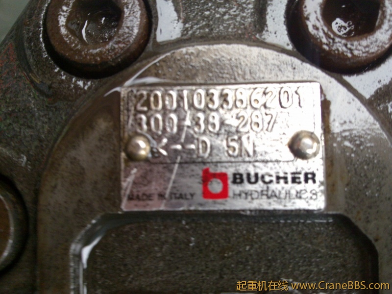

我看上面写的是MADE IN ITALY,你怎么说是瑞士的啊,不是意大利么?

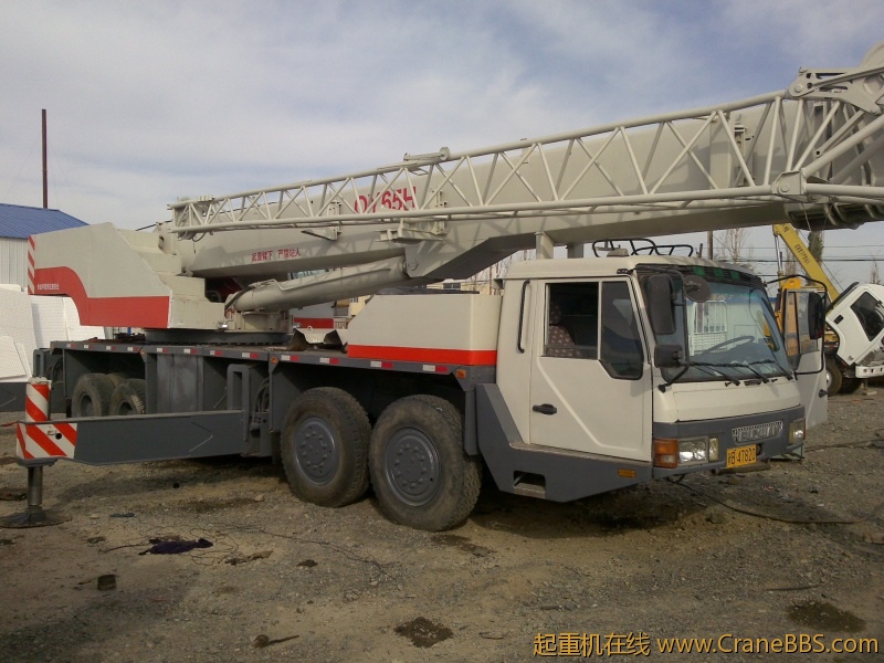

浦沅的65的铁鞋要人工搬才行,看着不大,可真不轻啊。俺这有台不过是红色的。四个铁鞋丢了仨了,没办法又做了新的,大小一样,但是更沉了{:2_33:}

估计比较难买到
得找布赫厂家。。。

回复 11# 开车的人
    呵呵,好像是我看错了吧

    这个铁鞋是我最头疼的问题,这家伙要挪几次车光搬铁鞋就能把人累死,可挂到上面把又离地面太近。到现在还没有找到改造的好方法,我想用尼龙做铁鞋,但是找不到那么大的尼龙棒子

   的确是不好买,布赫 厂家买一个齿轮泵要5000多,太贵了。想用国产的代替又不知道该用哪个型号。爱冲油封不知道是什么愿意?原车的油封冲了,我现在用O型圈代替,但是O型圈的强度好像是不够。

    谁说不是啊,想安装啊铁鞋,本来地盘就低,所以就没安。是挺愁人的
