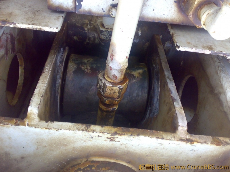

告诉你一个方法..百分百可以...用氧割烧..烧到发红再打...

这是个全世界修理人员都头痛的事,不过方法得当就不是问题。一头用撞锤撞击的同时,对面必须用足够分量的物体(如厚板胚)顶在销孔周围,不然撞击的能量会在车身晃动中被吸收消耗。冲击功能量是很大的,只要对面顶好,一般的销子都可以打出来。加热不是好主意。

我们也曾经弄过2007年的三一的车,那车是大臂漏油,大臂那根销用4T的液压机都压不出个来。

    7月份我们这有辆25H也是打不开..怎么打都不动..后来就是用火烧...你们没见过世面呢..你叫他用氧割..烧红打不出来..你找我..

俺是拔出来的,销子中间那个螺丝孔

    就你这点出息..还说你修过车..本来就是出问题了的..烧过后铁就软了..然后打一点出来..再放点机油..就可以打出来了..打出来直接报废..
再去车一个新的..不到100块..你别装了..明天上图给你看..

想办法在一头能固定住一个50吨千斤,让后用50吨的千斤把顶打出去。提前把除锈剂伺候上

用千斤顶顶这一边,然后另一边打。不行用行车吊着吊臂。慢慢找中心。如果模的过多。就找个有力气的来吧。总之坚持就是胜利。

    上图就是为了说明我不是随便说说的..你仔细看

{:3_48:}  这样大的销子估计火烤是有问题的。 不过压弹簧板的41的螺丝我是用气烤红才携下来的!
