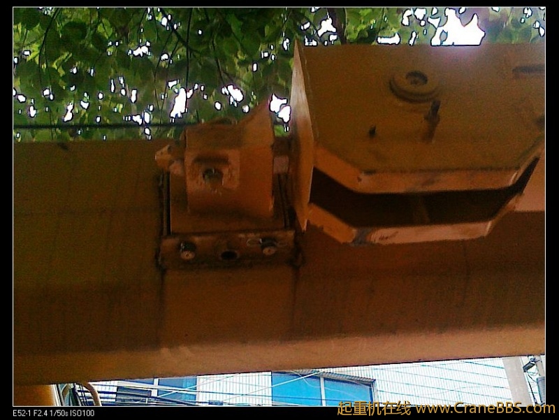

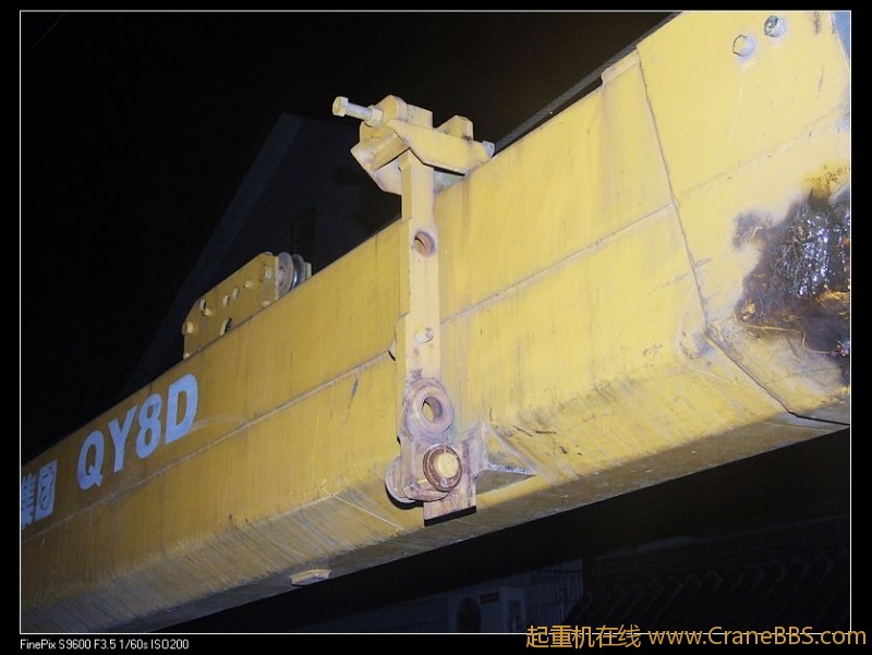

{:2_37:} 副臂买回来就拆了   明天要用  今天拿出来  怎么装都装不上  发图看看
 楼主| 发表于 2011-11-6 18:12 | 显示全部楼层

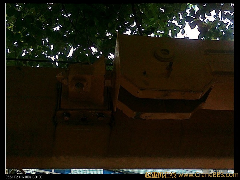

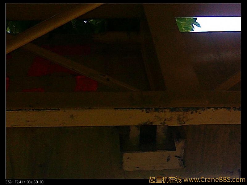

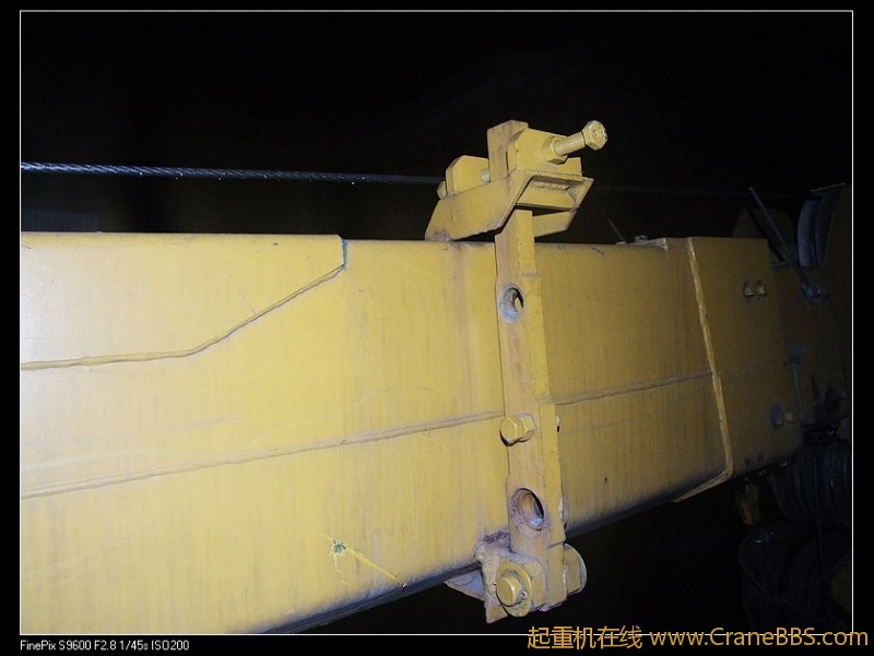

中间那个销子进不去 只好大臂的销子不拆掉  明天用完了 在拆掉  麻烦的 原来的位置不记的了 NND
 楼主| 发表于 2011-11-6 18:14 | 显示全部楼层
就是图2  和图5的位置 固定 装不对  有副臂的上个图 对比下

发表于 2011-11-6 18:23 | 显示全部楼层
看情况伸点大臂看下对得准不..(看情况..有时候是伸大臂或者是缩大臂..)
我现在有点看不明白你想说的是啥..第一张图发现你已经把两个销打进去了..如果你要用幅臂的话..
你把后面的销打开就可以拉出去了..如果你是用完想安装回去的话..就用我上面的方法..如果你
之前买回来就拆了大臂..现在安装回来对不准的话..你就调一下..你缩完大臂还是回不到位的话就
调一下大臂上的钢丝绳..(我是按照我16H的方法说的..)不知道和你的8吨差别大不大..
 楼主| 发表于 2011-11-6 18:28 | 显示全部楼层
回复 5# 拜拜就拜拜
    中间的有个固定的点 没法固定啊 不用副臂 那销子要打掉  那副臂就要掉下来拉

发表于 2011-11-6 18:36 | 显示全部楼层
回复 6# 毛毛毛毛
    图2和图5看不清楚..你现在是不想用幅臂..想把它放回原位是吧..现在是放不进去..还是不对孔..
不对孔的话可以调的..前后就用伸缩臂..上的话..就在地上放一根长的木头..然后把大臂爬到木头上..顶起来..
如果是要下的话..把大臂爬到支腿上..支腿固定葫芦..拉下去..

 楼主| 发表于 2011-11-6 18:48 | 显示全部楼层
回复 8# 拜拜就拜拜
    就是想放回原来位置  大臂头上2个销子要打掉  最好谁的8吨车有副臂的 发图上来对比下就行了  这个语言形容比较难 哈哈

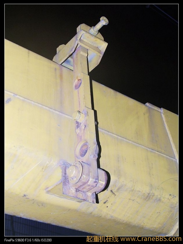

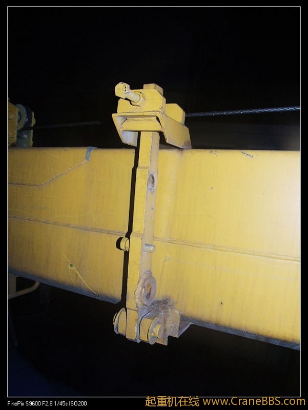

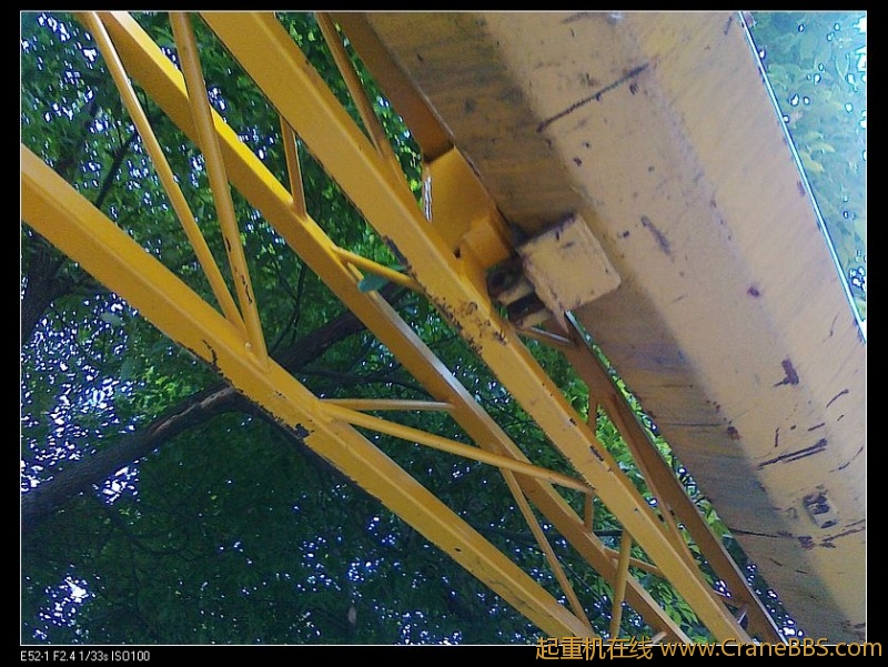

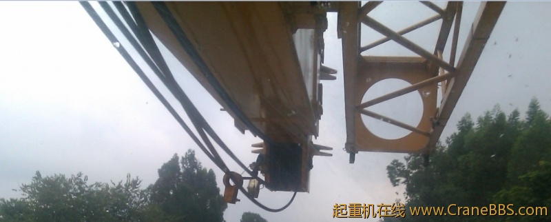

6554.jpg 6545.jpg 1454.jpg 11321.jpg 47.jpg 我.jpg ,我的车开副比,,很快,,就是装大勾烦人,,,小八的副比能在第三节里申出来就好,,,,或者把大比放低,,,用手拉出来,,,还加上二个卷场机就好,,和大车一样,,不错,,,屁哥像京城重工一样,,这么小,,,就好用,,,低盘要有助力方向,,,还加上后画雷达,,,,,,上下车装有空调,,,,,:lol 上车也音响

看看别人开的副比吧,,,,,别说八吨装副比没有用,,,,有时候比大车还要牛,,,,,你试想一下,,只能八吨能进时,,,,,,,,,但要装副比工作,,,你想一下,,价钱能不高吗?,,看看别人 的小八开副比,,,小八开副比,,,会把三节比的十六吨,,,,气死:lol 12356.jpg 2312.jpg

 楼主| 发表于 2011-11-6 22:22 | 显示全部楼层
{:2_41:}{:2_40:} 哈哈 惭愧啊 终于搞明白了 原来那横片和副臂分开的 以为拆下来的时候 装在一起了 以为一体的 犯糊涂了
