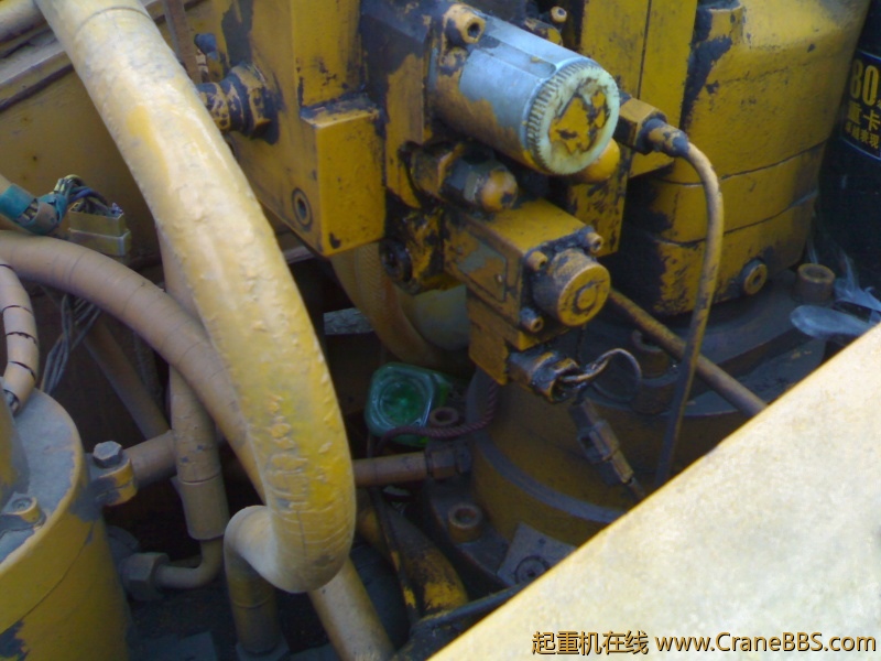

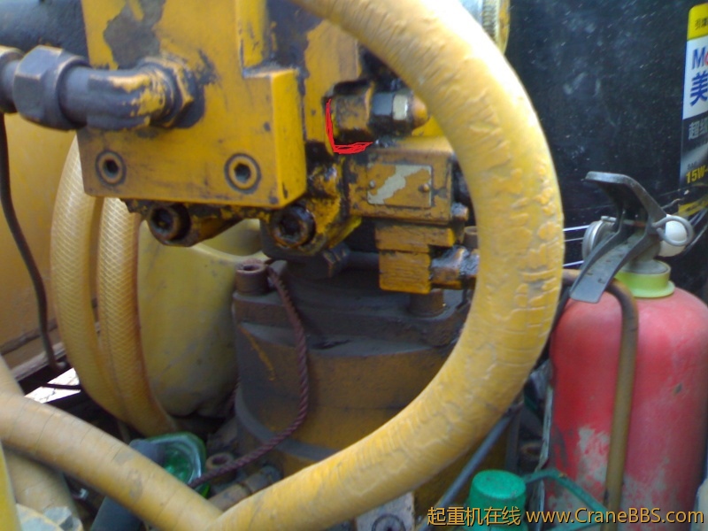

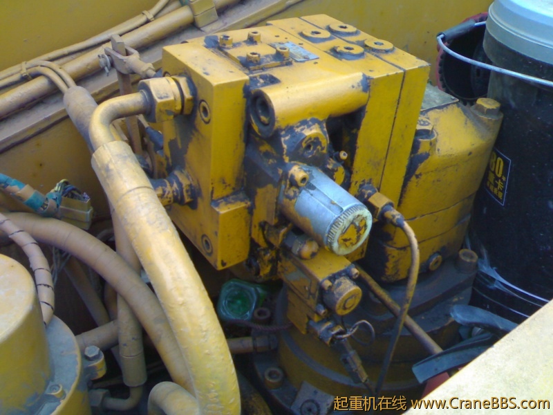

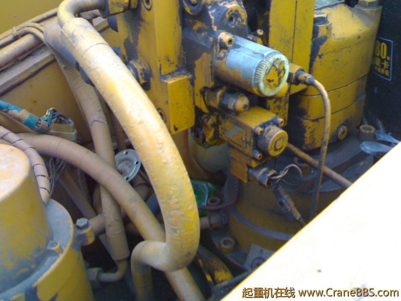

徐工QY20旋转马达漏油,就是从画红线的地方漏出液压油的。请教SF,图片已经上传,SF看了请赐教,这个地方工具不好下,也没有敢拆,望赐教。。。:handshake
就是从画红线的地方漏出液压油的
就是从画红线的地方漏出液压油的

发表于 2011-11-8 11:06 | 显示全部楼层
拆下来换O型圈就可以了
发表于 2011-11-8 12:00 | 显示全部楼层
换油封
发表于 2011-11-8 12:26 | 显示全部楼层
换 O型圈
发表于 2011-11-8 13:11 | 显示全部楼层
拆下来更换油封就好
拆下来更换油封就好

发表于 2011-11-8 17:27 | 显示全部楼层
发表于 2011-11-8 18:30 | 显示全部楼层
换o型圈
发表于 2011-11-8 19:20 | 显示全部楼层
先把下面那个电磁阀拆掉,才好拆。
