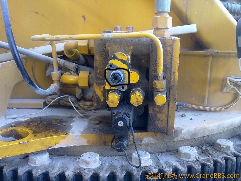

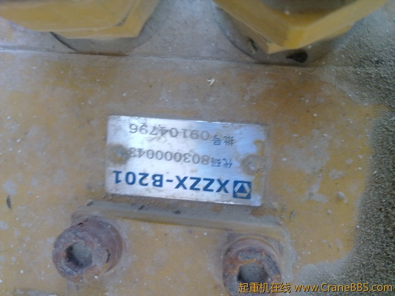

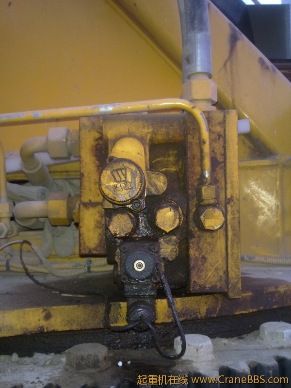

20111107420.jpg 20111020391.jpg 划圈的地方白密封圈漏油 20111020395.jpg 20111020397.jpg 这是上面
求sf们指点下怎么拆下来换密封圈,没拆过不知从哪拆

发表于 2011-11-8 20:30 | 显示全部楼层
向里轻推操作杆,拿掉四氟垫,就看到O型圈了

 楼主| 发表于 2011-11-8 20:56 | 显示全部楼层
回复 3# xzzx
    看到了,但拿不出来,是不是还要拆开呀?
发表于 2011-11-8 21:03 | 显示全部楼层
把对面的端盖也拆开,向里推阀杆就可以了。
发表于 2011-11-8 21:12 | 显示全部楼层
拆开之后你先确定一下是密封漏油还是阀杆漏油~~~
