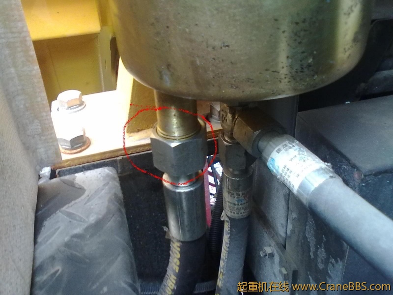

最近发现 车子老是有点剩油出来  请大家帮我看看 到底怎么回事  螺丝我都搞紧了
请问sf 这里加液压油呢 还是制动液
请问sf 这里加液压油呢 还是制动液
就是画圈圈这地方老是剩油 请问大家里面有没有O型圈 或者用什么可以使它不漏

回复 2# 刚刚加入
    啊  也是这个地方吗?

回复 4# 901125
    我这画圈圈的地方剩油出来

    没有O型圈啊

那里面加转向助力液

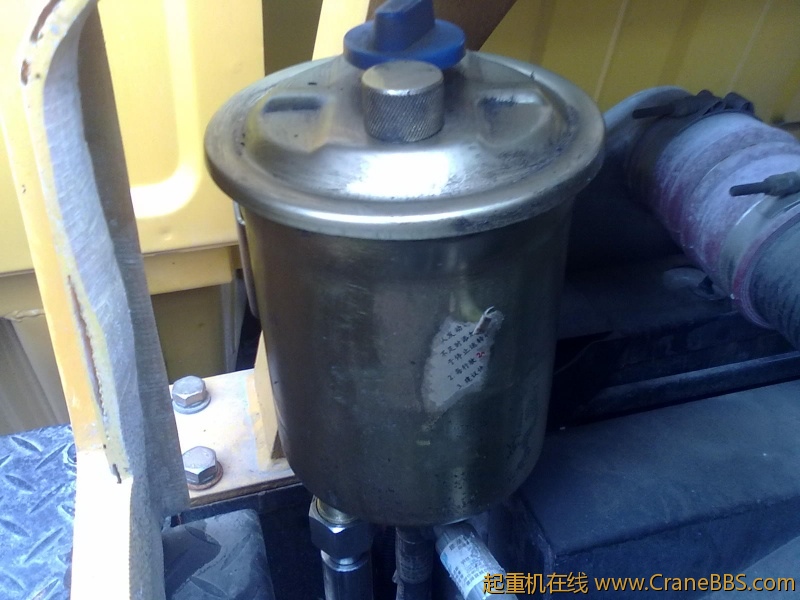

此铁罐是转向机加助力油的地方,此种管接头里面是平胶垫,你拆下来换个胶垫即可

这个地方压力不大,加个密封圈就可以搞定。

回复 15# kaobushiba
      是不是所谓的制动液啊
发表于 2011-11-9 20:23 | 显示全部楼层
那是方向机油壶啊。。。方向机油不是制动液。。。可以用液压油,也可以用汽机油,当然最好就是去买方向机油。看来哥们是对车一窍不通啊。
发表于 2011-11-9 20:36 | 显示全部楼层
不行就摸胶
发表于 2011-11-9 20:41 | 显示全部楼层
方向机油,可以用8号液力传动油
发表于 2011-11-9 21:37 | 显示全部楼层
换个密封吧,装油后要先左右缓慢转动方向盘,进行放气操作。

换密封圈就可以搞定了

回复 1# lastfout
    换个油封 看看  如果还漏, 就从做个管子
这里加的是 方向助力泵的  传动油吧,  不是液压油 ,
 楼主| 发表于 2011-11-10 15:08 | 显示全部楼层
回复 30# berlaier
    嗯 懂了 谢谢
