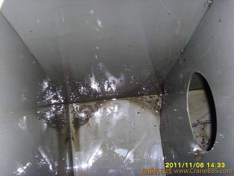

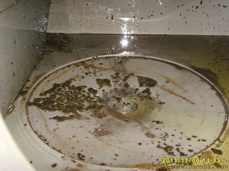

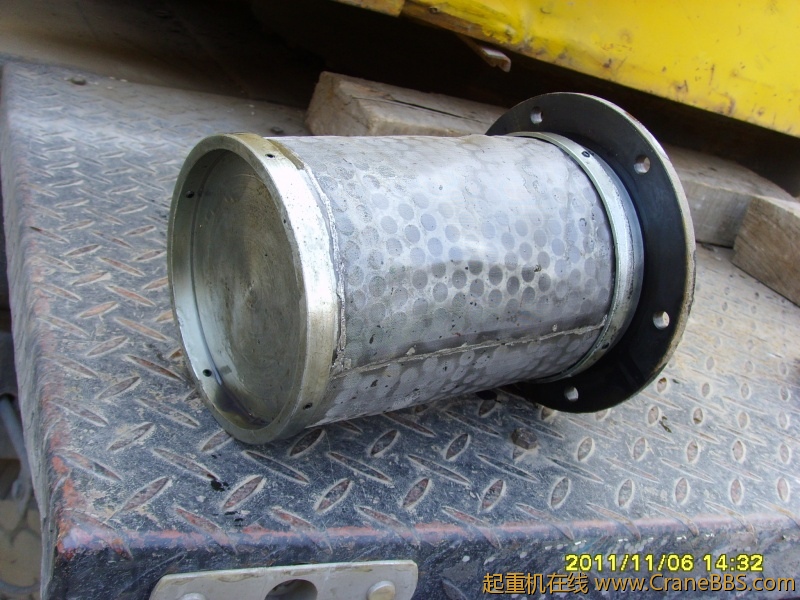

06年的徐工小8换了液压油,油箱里面有很多杂质,哪来的?

我们03年的车换油的时候也是一样 下面脏的很`

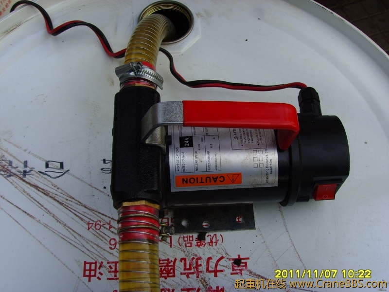

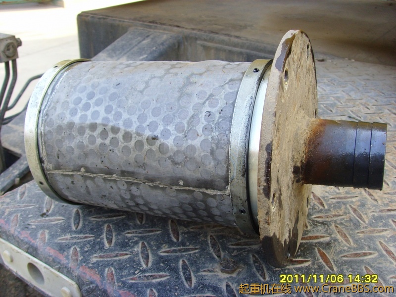

油滤芯没拆了 拍个照啊 应该有很多细的贴削吧  还有象小石子一样的东西      那电泵多少钱啊 哪里买的  24v电瓶就管用了啊  06年小8  5年了第一次换啊???

要是滤芯上有磁性就好了

 楼主| 发表于 2011-11-9 21:39 | 显示全部楼层

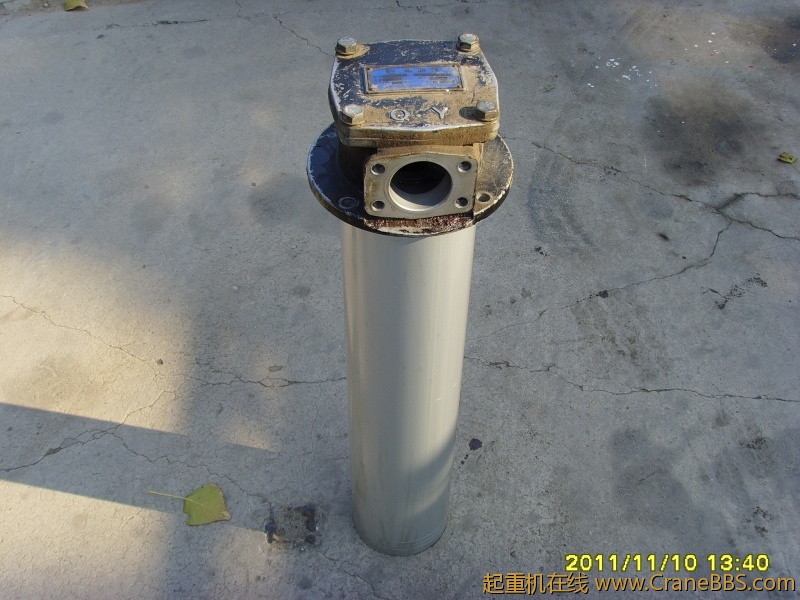

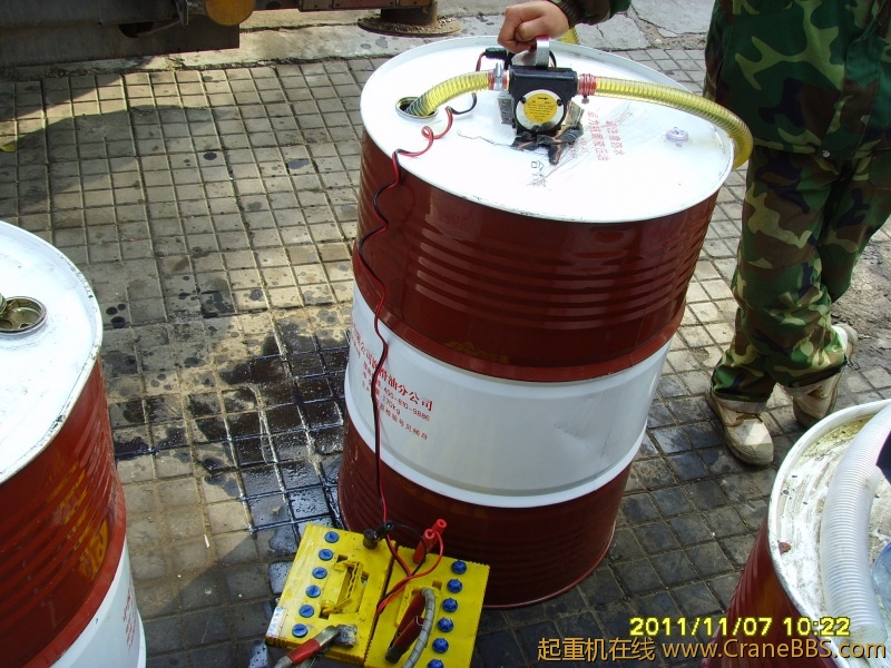

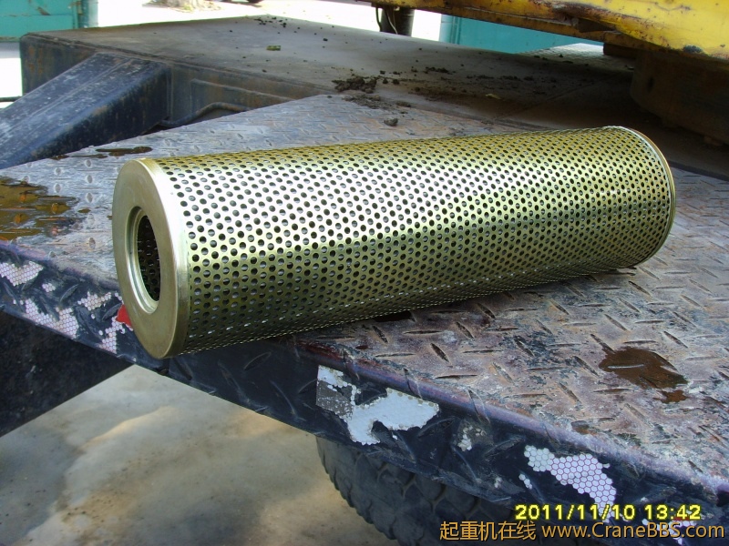

液压油的出油滤芯不太脏,回油滤芯较脏,油泵的价格是280元,电压24V的用两块电瓶就行了

都相中你的那个油泵了,我们换的时候都是手摇泵呢

    2600元一桶170公斤长城46号抗磨液压油

里面的杂质有时候会是老化的密封圈残屑

只要没有金属沫就没什么问题。我换液压油的时候,底部的杂质用和好的面粉放里面来回的揉搓,可以把杂质清理干净,听有些SF说用柴油洗对液压系统的密封圈不好。然后底部在放几块吸铁石,可以吸住铁沫。

    绑 几个  5000高斯的 强磁 放上去就行了, 淘宝网有卖的  5块钱一个

 楼主| 发表于 2011-11-10 21:35 | 显示全部楼层
小8的回油滤芯
