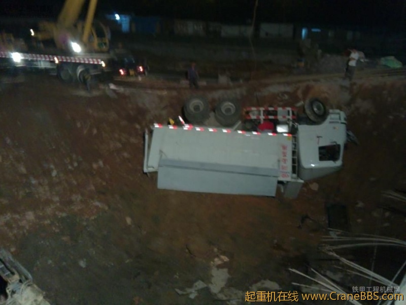

谁的车,快来领了.

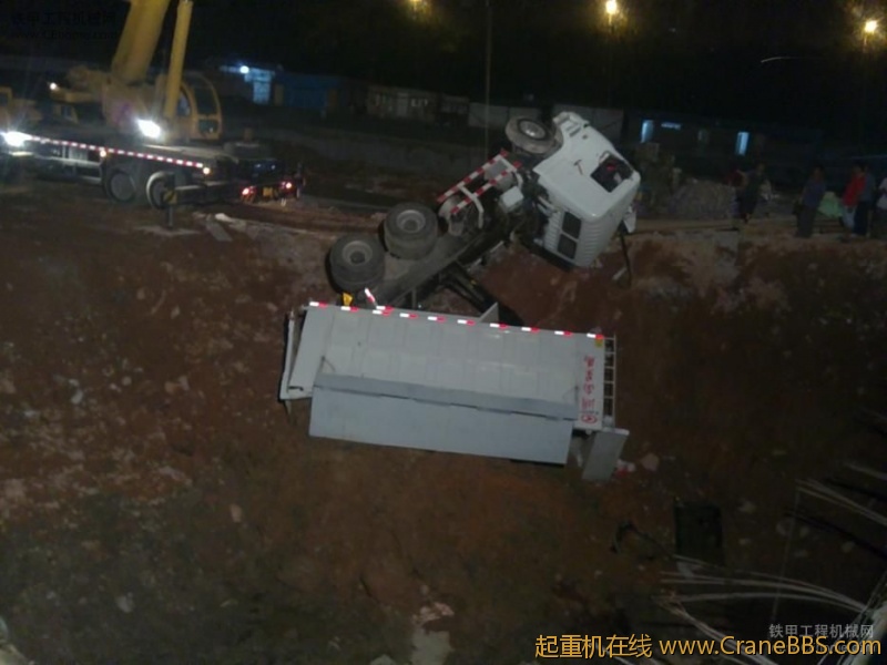

大锅,你那钢丝怎么穿的哦!好车都让你吊毁了。。。。。。。。:L

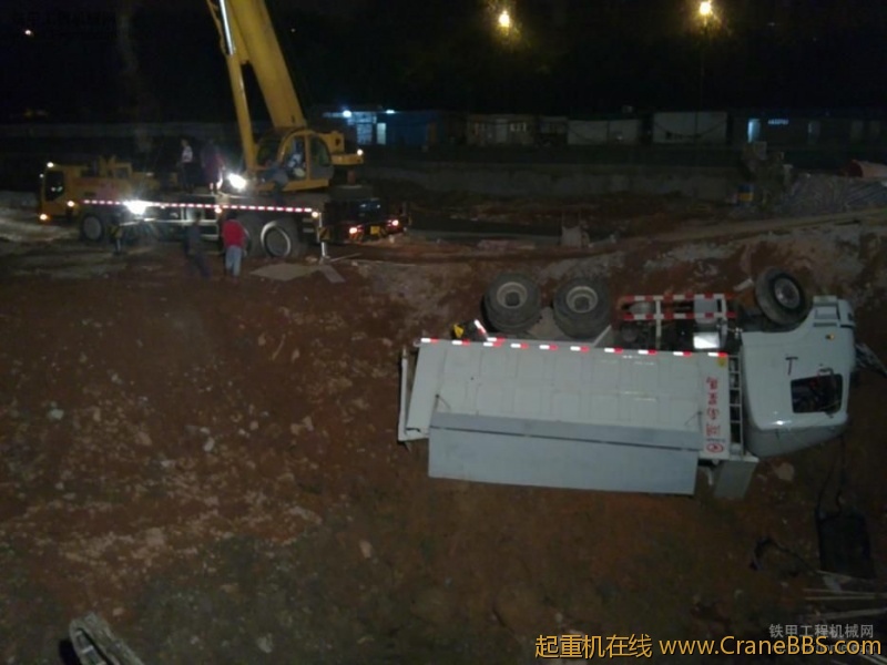

怎么这样吊东西的。找两台车一车抬一头。把翻车先抬车平地上,再翻好不就漂亮了。这样只显得技术差了点。

回复 9# 大大力士

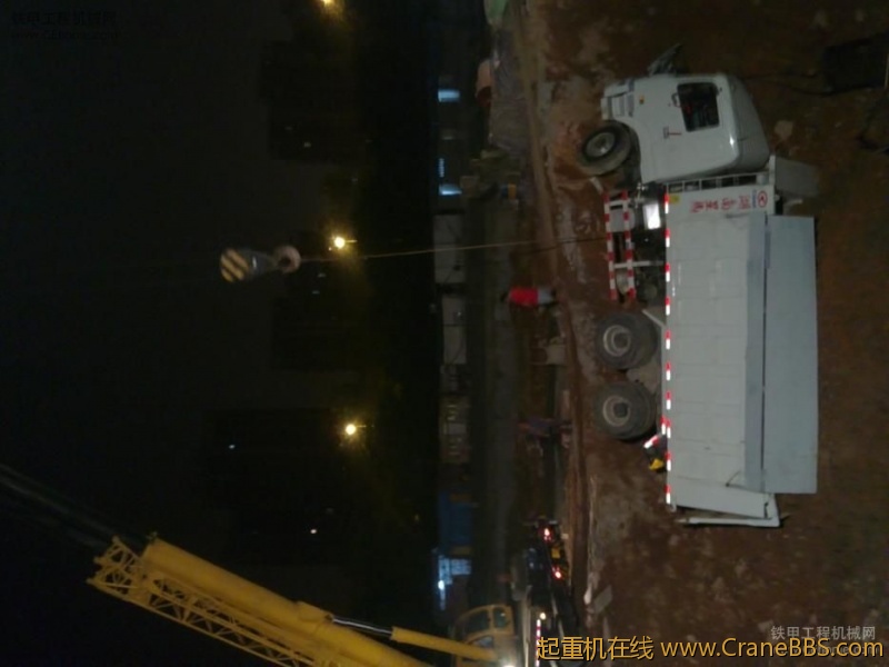

       哥你就没仔细看图了   土方车车头的方向就只够一车通过  停不了吊车   你说的对  要四角朝上吊上路    当在路上不能翻  路的宽度不够   大小钩配合空中翻

找2台25的就ok

如果是我的话我会把斗割掉再吊

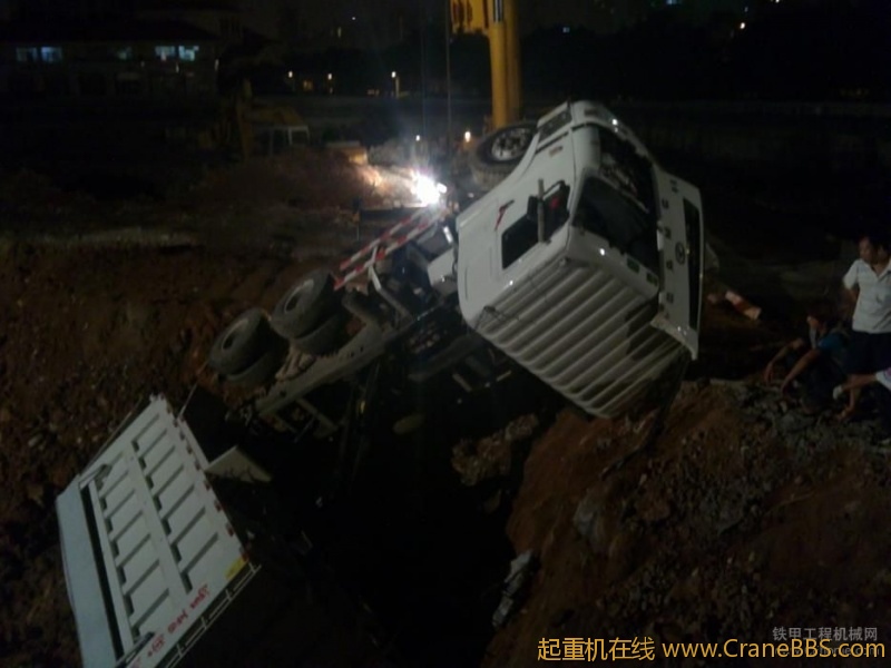

:dizzy:在怎么吊也该把货厢和大梁给连起来。我还没有这样吊过。可惜了人家的车/:dizzy:

这钱也挣的不容易啊,搞了一晚上。车如果能在近一点就好吊点。我想用四根一样长的绳子,先用两根绳子抱住大梁,然后从车身下面穿出来挂勾搭上,然后用两根绳子包另一面大梁。这样翻过来以后就是四根绳子把车挂住了,可以把车提出来了。

如果一台车吊的话,干趣就先建议车主先把车箱的销子打下,车箱分离再搞。现在吊是吊上来了,但是跟随而来的还是麻烦多。车箱和大良还有液压顶都可能被吊变形了。维修起来还不如当初一早把它分离的好。
教你个方法..车头后面一点的车箱用两根6米绳并且挂有S勾..分别勾住事故车的左右大梁..记得勾前面..
另外还要一根14米的钢丝绳挂中间进吊车的大勾..下面两个绳口用一个锁口来锁住..
起吊过程中..侧翻的一面..(也就是右面)先被吊起..也就是其中一根6米绳加S勾受力..另外一根6米和14米的都没受力..
当车子吊正后..两根6米平均受力..提起一点..事故车的车头就会有点被提起来..然后接着就是14米的受力..
车子就能完全被吊起来..

    呵呵 那里啊  我看真是浪费了 25就可以搞定 用挖机把里面高起来的地方挖两下就好了 一钩就可以翻过来在整体吊上来 就不会搞了一个晚上还伤车那车没有多重 还70 哎 :)

揪心,4根绳子一下搞定。白瞎那么大的车
