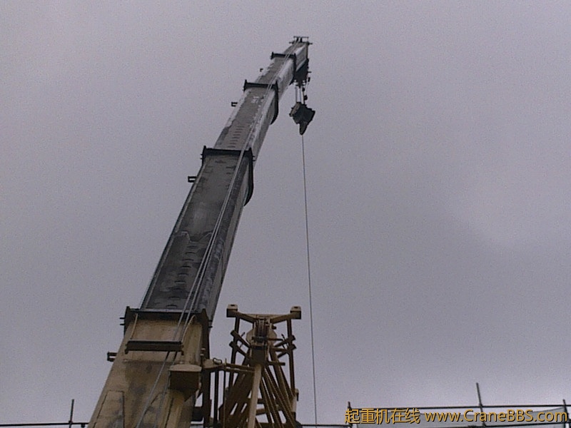

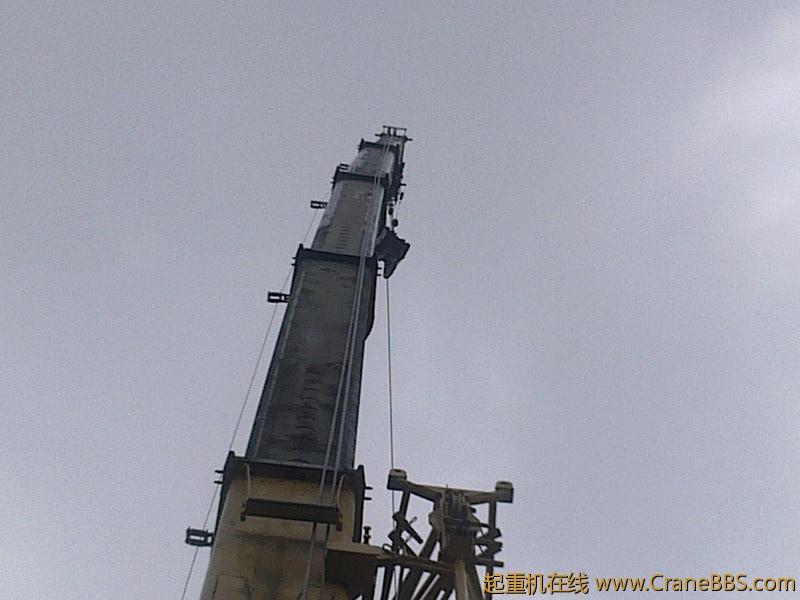

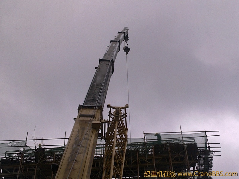

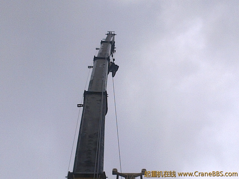

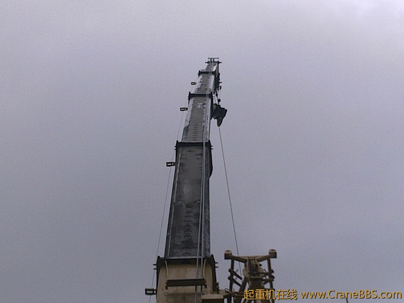

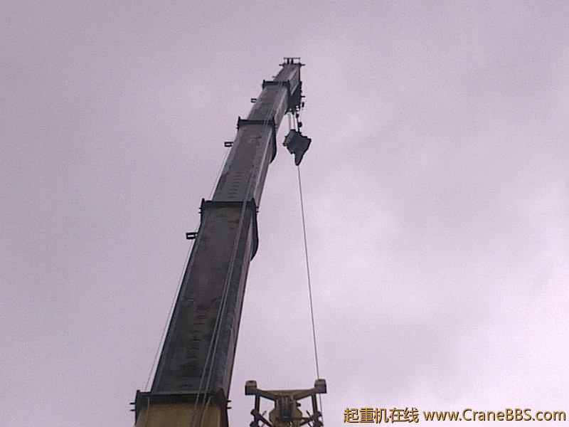

徐工售后已来调节2次,斗没调好
 楼主| 发表于 2011-11-10 20:31 | 显示全部楼层
弱弱的问下,是不是水平没打好,它也会歪?但应该不会这么歪啊

会不会是里面的右边的钢丝绳收得太紧..左边的太松...(很少有这情况..建议你看下)
一般都是调滑块..上面的建议你也看下..

如果你的大臂刚伸出来没弯..越伸长..越弯的话..有可能是里面的绳打结或者是什么的..这样吊东西很危险的..
你可以伸点大臂..爬到0度..打开臂头的档板(也就是收紧钢丝绳的臂头端的一块档板)..拿强光电筒照进去研究研究..呵呵..
建议你快点解决..(你都说厂家的人都解决不了.估计就不是滑块的问题了)..

吊东西歪成这样正常,搭接太小,滑块等都能引起这个,往回缩点臂就好了!

如果接副臂大角度满载或超重侧弯的更厉害。这问题不好解决,只能把滑块调紧点,尽量把车支平。顺便说一下侧弯跟大臂出杆收杆钢丝绳没关系

很正常, 看你最后一张图,应该是吊物不垂直,你是在斜拉物体
 楼主| 发表于 2011-11-11 19:05 | 显示全部楼层
我的不吊东西直的,3T以下都是好的。超过3T就歪

    抽大臂,里外滑块全换了重新调整,调好后再使用时,只要不是满倍率的话,我建议臂头滑轮选用124,不要用135,因为绳头在最右边,这样让臂头受力均匀一点就不会再弯了。
