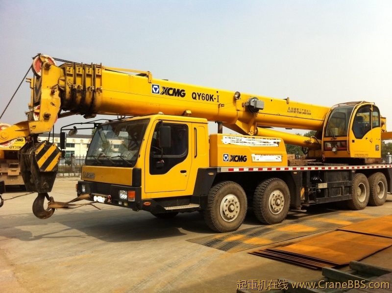

家里新添置的50K,想做4个路基板,但是不知道要用厚的铁板。具体规格多大,一块板材料需要多少钱。希望知道的朋友帮帮忙啊。

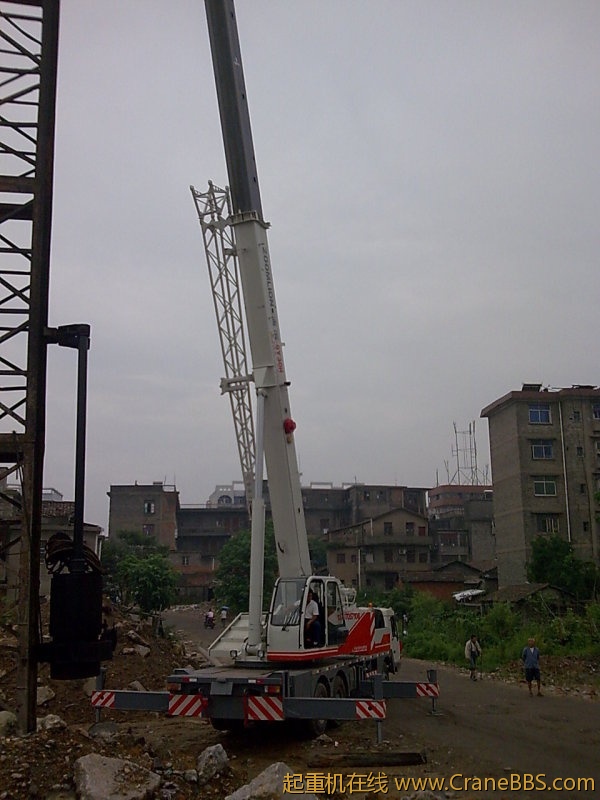

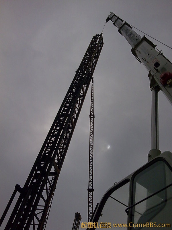

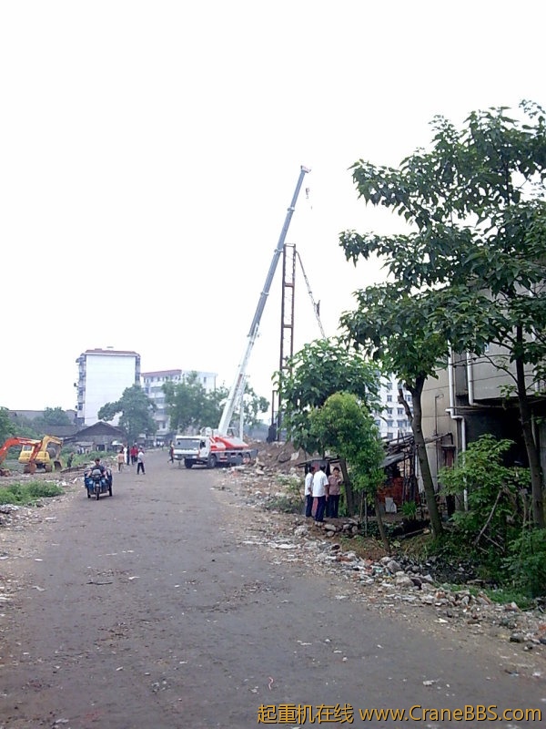

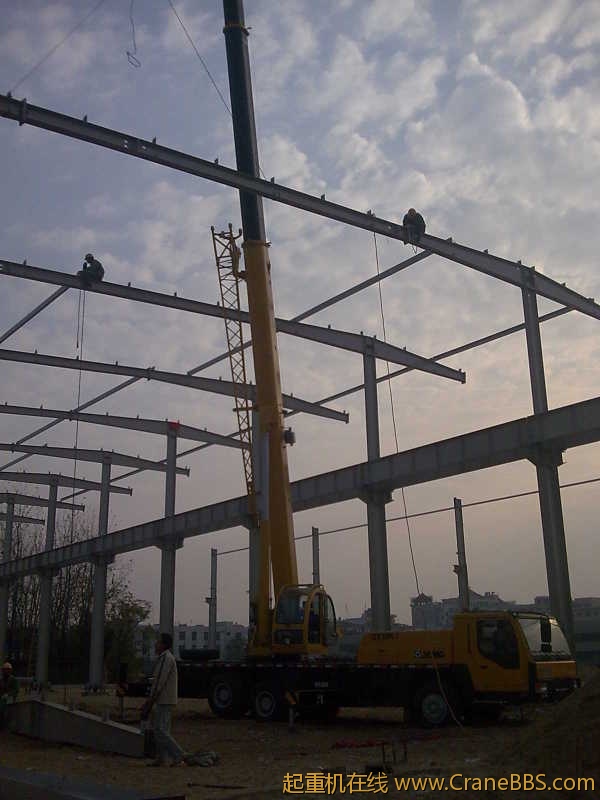

在发几张工作照
