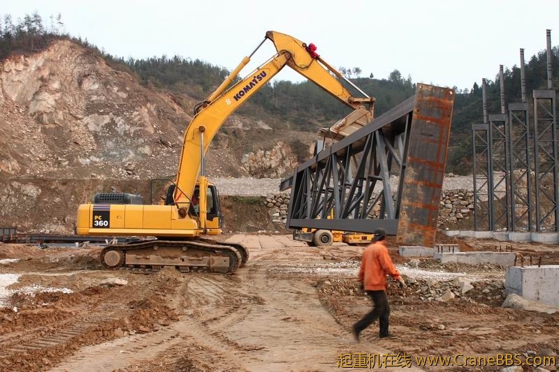

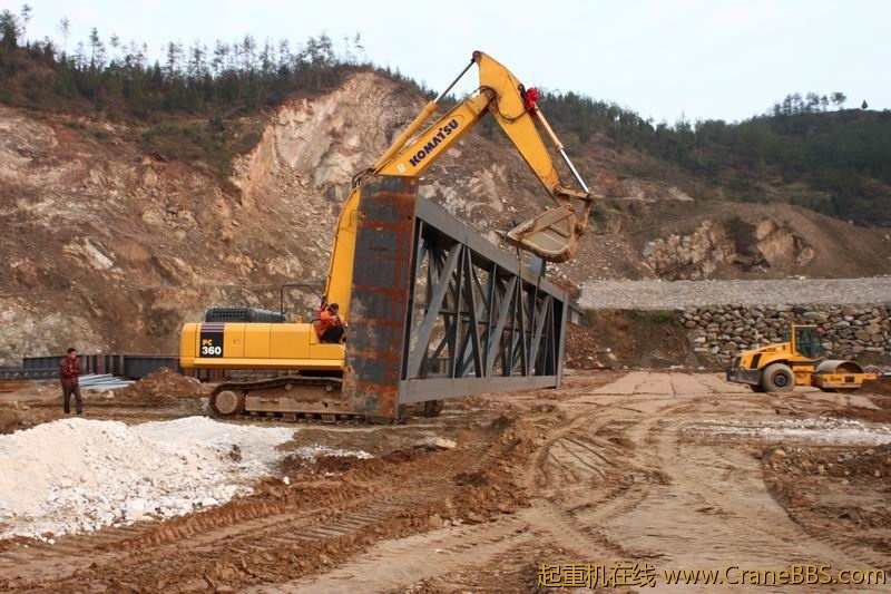

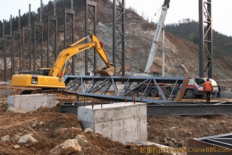

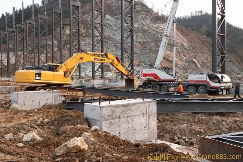

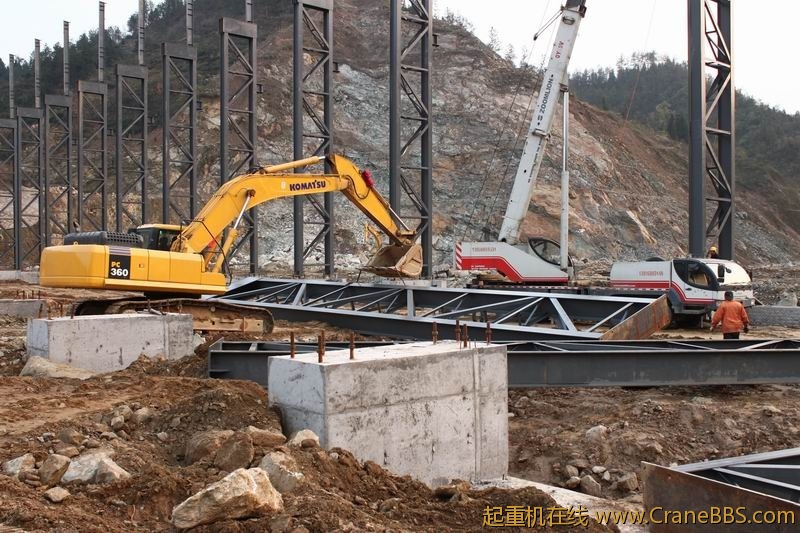

又抢了吊车的生意,9吨的柱子钩机倒运。

{:3_46:}那么牛。他真以为自己履带吊了?那天大臂折了 哭娘吧

   大臂是不会折的 这点你放心 毕竟也是33吨级的挖掘机 吊9吨没问题。而且配重下面的履带也没腾空  只不过这钢丝绳生的不怎么样 按十不吊来讲的话 最起码有棱角快口他没垫。

你开玩笑~~360的挖掘机~犀利得很好不
  9吨小意思~~
发表于 2011-11-13 21:11 | 显示全部楼层
挖机没翘  哈哈   还跑的溜 啊

   呵呵 我也是随便说说 不是和你吵架哈我的意思是小松360挖掘机吊这个东西还是没问题的 都没超载何来内伤而言呢?
再说了 你们总看见过挖掘机上下车吧? 先上车 上到一半 回转 把自己撑起来 然后油缸回缩履带配合着往车上走,
其中这个撑起来的动作分量就不轻啊 http://v.youku.com/v_show/id_XNjU4MTg0ODg=.html如果说有内伤的话
不等上下车大臂就断掉了 因为上下车 大臂所承受的力远超9吨!(我说的话只是就此图片而言 小松PC360挖掘机吊9吨牛腿柱)

这个柱子要是用吊车慢慢的甩过来,一天都干不了几根吧

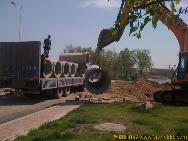

    有活给钱就干,
