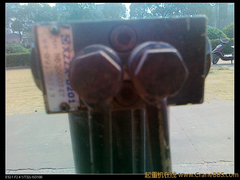

干活时候 吃重单腿有咯噔咯噔的声音  不吃重了 好像腿子还回浮的感觉  是内泄 还是液压锁坏 了  还是什么原因啊  大家分析下
 楼主| 发表于 2011-11-14 13:47 | 显示全部楼层
如果是液压锁问题 拆装需要注意啥   上面有型号  4个都一样嘛  出问题的是主驾驶室一侧后腿 大家帮忙
发表于 2011-11-14 13:50 | 显示全部楼层
恩,都一样   上面有型号的
你把后面两个换下  再看看这个腿就知道问题了

回复 3# liuer
    正解  先兑换下 在看看{:2_36:}

我的左前腿也是 不吊东西 也会咯噔一下 有次盘刚开我车 中午在车里睡觉的 咯噔一下 被吓醒了;P
发表于 2011-11-14 17:21 | 显示全部楼层
有响声就是锁坏了,有时拆装一下也许就好了呢

百十块钱吧感觉不是很贵,把锁拆开清洗一遍在试试
发表于 2011-11-14 19:21 | 显示全部楼层
把液压锁先对调就知道是什么问题了!

如果是锁的问题,把它拆下来清洗一下就没有什么问题了。

我开的12的 情况和你完全一样..
但是..只固定沉到一定地方..就不怎么动了..
也许是腿没啥力了.

回复 24# 我是来学技术的
    是的  沉一下  好像就不沉了 哈哈 有空拆下来洗洗

很简单。把车支起来。吊点东西。再把锁上的回油管拆了。有油出就是锁坏了。没有油就是内泻。
