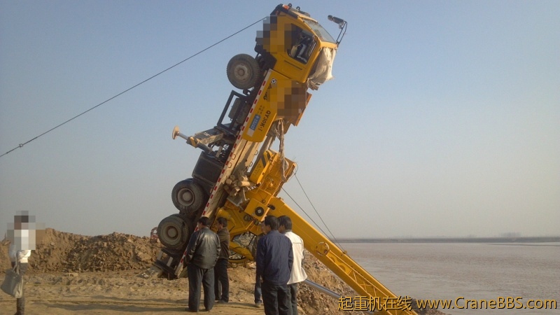

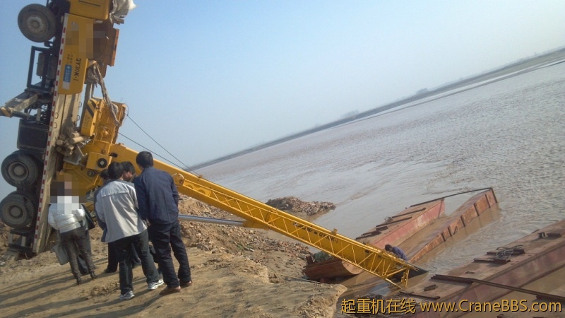

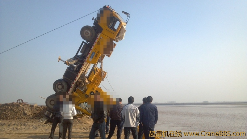

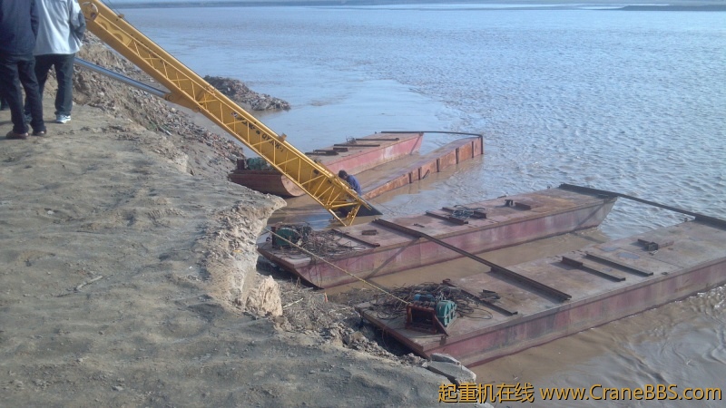

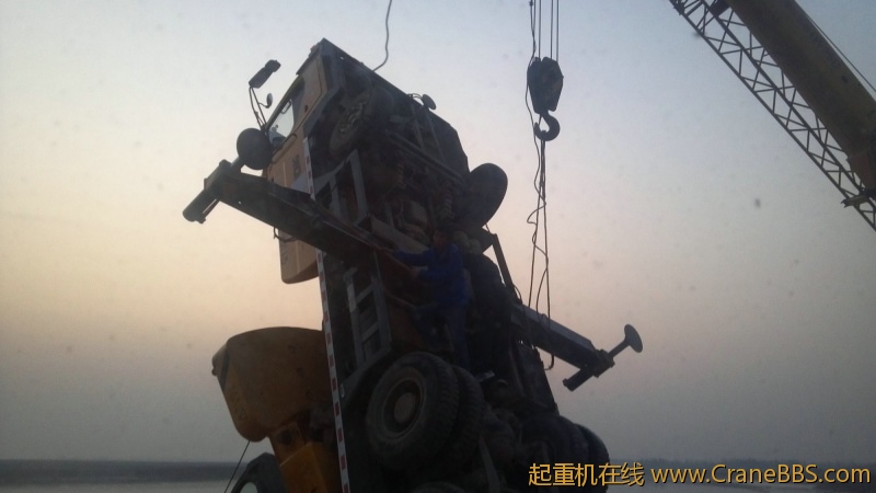

昨天正在喝茶,接到一电话,里面传来焦急的声音,不好了。你快来,我的车出事了 2011-11-13_15-00-44_596.jpg 2011-11-13_15-01-03_852.jpg 2011-11-13_15-02-31_243.jpg 2011-11-13_15-02-47_241.jpg 2011-11-13_17-09-14_128.jpg 2011-11-13_17-11-48_462.jpg 2011-11-13_17-49-52_334.jpg 2011-11-13_17-57-38_702.jpg 2011-11-13_17-57-55_912.jpg
发表于 2011-11-14 20:20 | 显示全部楼层

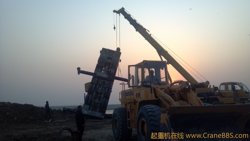

一台20G,一台20B ,这两个车能行吗?下车没多大问题,出了多少米杆?
发表于 2011-11-14 20:21 | 显示全部楼层
要是我的话,会找2个20的或25的吊支腿,50的吊杆
发表于 2011-11-14 20:53 | 显示全部楼层
2个20 吨吊支腿,用铲车拉回来的 ?

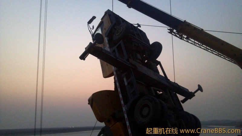

徐工车头的大梁受得了铲车拉不..有没有救起来的图片..太**了..应该不怎么严重..

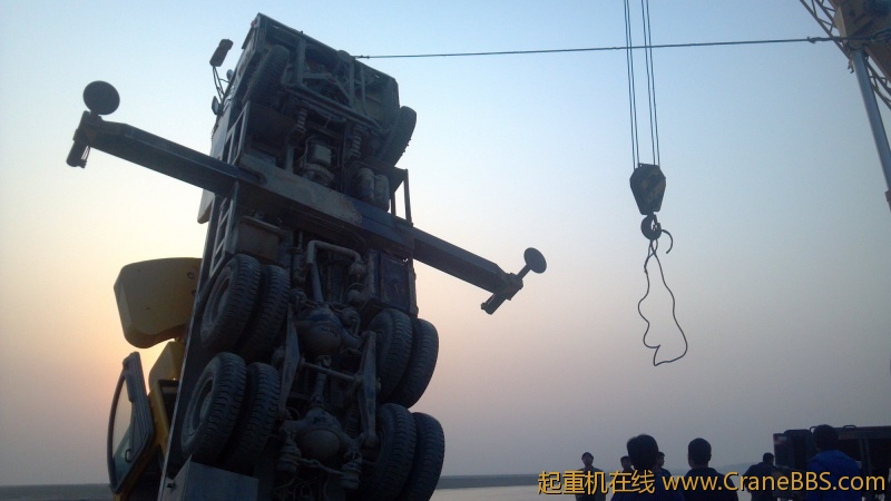

:dizzy:正好警告那些喜欢以超载论英雄的老板
发表于 2011-11-17 18:38 | 显示全部楼层
:funk:你25的车子 真以为自己是30的车子啊~吊水里重的东西只能慢慢的拖过来 才起吊

哥们 你真敢干 那两浮筒8吨 在水里往出拿 刚出水的那股劲 不直8吨 我拿加藤25吊过 前面用铲车拽着
不怕翘车 我才拿出来的

司机意识不高 安全起见 知道超载 车头应该压着的 然后拉到岸边起臂
发表于 2012-2-10 17:32 | 显示全部楼层
水的吸附力把车带翻了,幅度再拉近点就没什么问题了!

水有粘合力。
