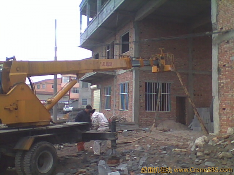

小八前面装个施工平台  施工时转到位直接伸臂  收工时悲剧了  左右墙挡住转不回来  上面有电线不能抬臂  臂又缩不回

后腿一收 前面翘起来了  我是用吊带拉回来的一边缩臂一边用吊带往后拉  第一次遇到  不知道还有其他更好办法吗:dizzy:

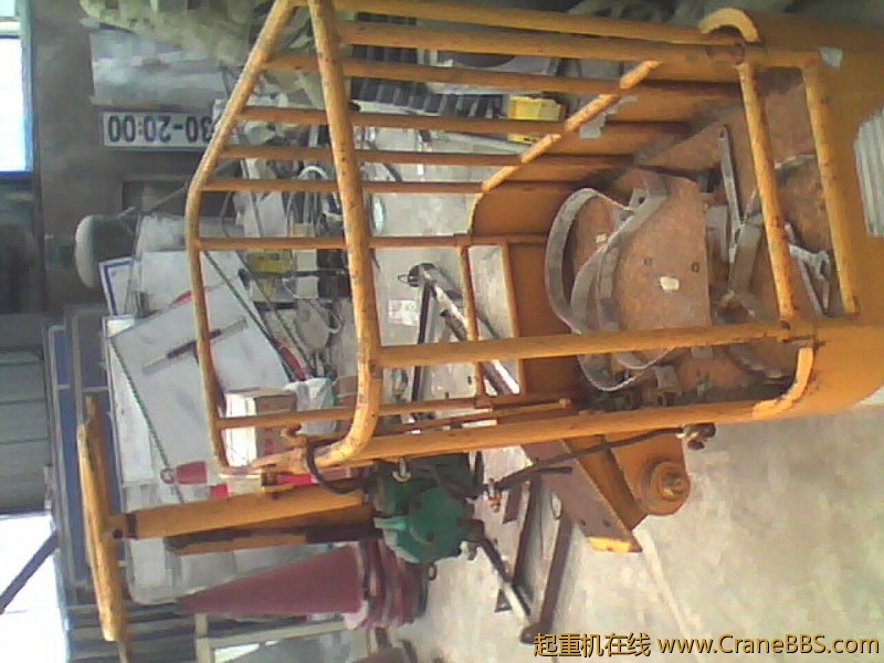

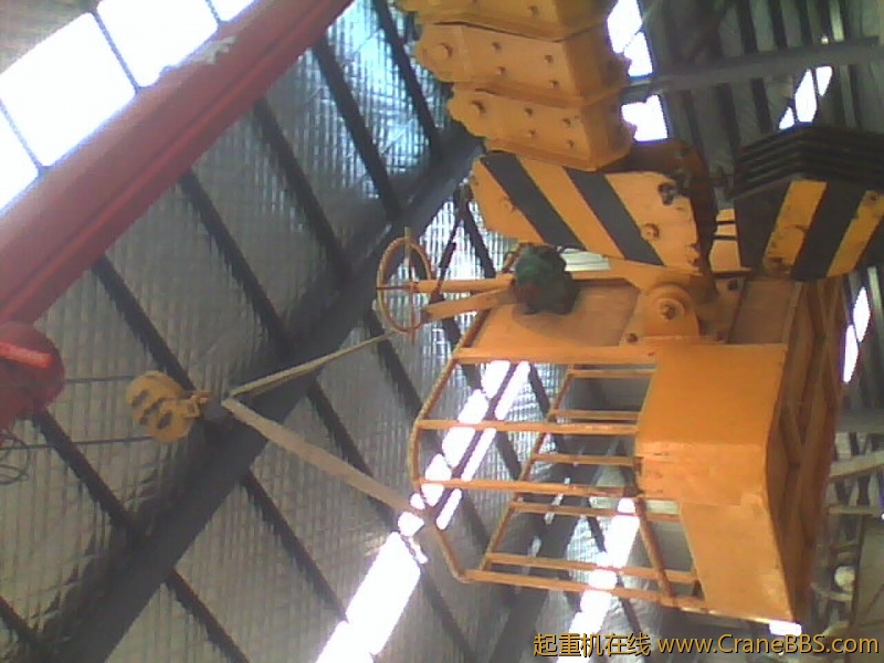

 楼主| 发表于 2011-11-23 18:54 | 显示全部楼层
拆下的吊蓝
拆下的吊蓝
吊篮来了
 楼主| 发表于 2011-11-23 19:03 | 显示全部楼层
平台.jpg 拆下的平台  边上的变速箱是调整平台角度用的

回复 2# 收音机最爱
    把干爬到底,平台拆下来,再扬杆受臂。
