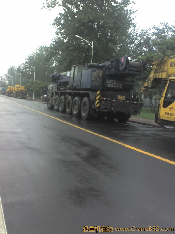

发表于 2011-11-16 22:49 | 显示全部楼层
回复 1# 22342n
日你杂把我的车也照上去了
你是晓涛还是。。?
发表于 2011-11-16 22:54 | 显示全部楼层
我的车是带刺刀的那个啊

 楼主| 发表于 2011-11-17 14:27 | 显示全部楼层
二百六 中联
旁边加副杆 的是70K
 楼主| 发表于 2011-11-17 15:21 | 显示全部楼层
回复 27# 70k
    哦   你也 关心着 啊 上次在 吉利炼油厂 见过你们车  没拍
