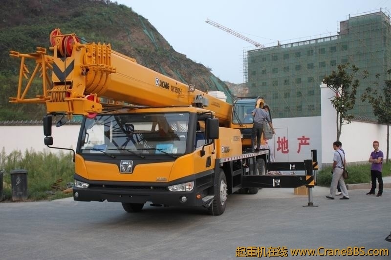

请问各位吊车战友 ,请教大家一个问题 车子启动时三公里内,下车会出现上下震动,就像一个轮胎式椭圆形的感觉,一上一下,跑一会车就好了,我问过几个老SF,他们说徐工的车就这样。百思不得求解。拜求各位同仁指点。谢谢

我的中联的车也这样! 我自己觉得是不是长时间停放轮胎压平了 然后跑一会就圆了 呵呵!

正如2楼所解答的一样,这种情况出现在吊车上面是很正常的,因为吊车自重比较大,轮胎处在一个重压之下,圆度会有一些变化,因为橡胶的特性,这种情况在气温低的时候更加明显,而经过一段时间的走合轮胎温度上来以后这种现象就会解除了。如果想避免这种情况发生,打支腿是比较有效的一个方法,但是这种方法也有弊端,在采用时是仁者见仁智者见智了:handshake

呵呵,这问题问的好,这和气温有关系,主要是现在夜晚室外温度低,轮胎受吊车自己重力的作用被压迫变形,时间长了,温度低就导致轮胎变硬,第二天出车就会一蹦一跳,要是你晚上收车把垂直支腿顶上,让轮胎不受力,你看看还会这样不。。。。冬天我都是这样过去的:)

有个潍坊的战友说,因为车子太重,把锅子压变形了,跑一会锅子热了就变原来的样子了 大家说说有没有可能,歪哥说的很专业,不愧为高级版主
