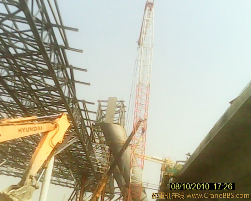

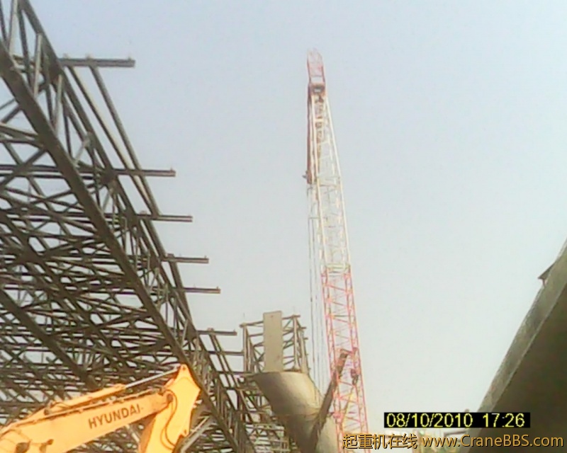

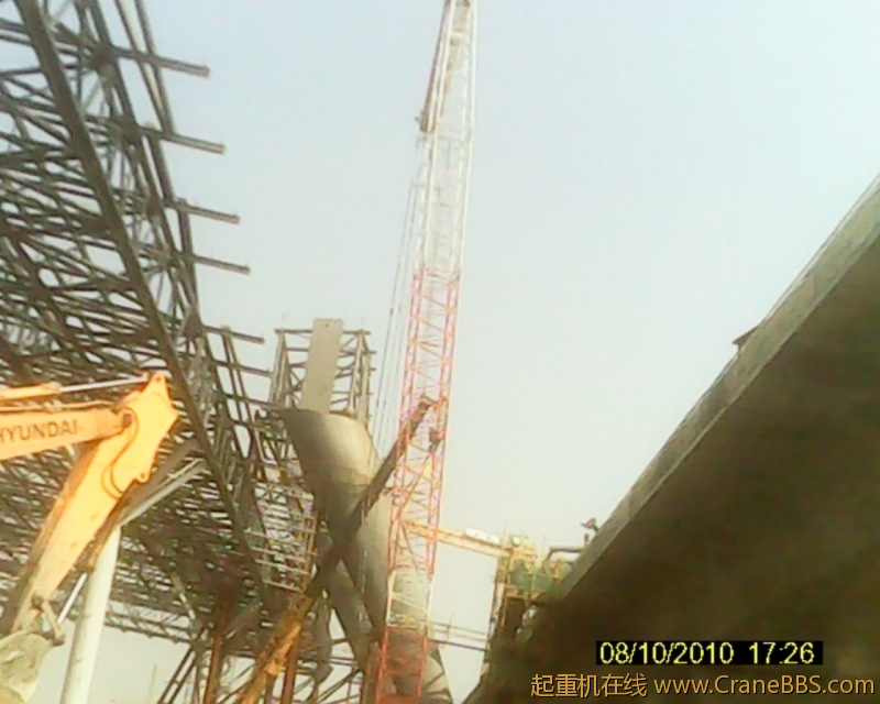

2011年11月10日下午3点左右
杭州火车东站
中联260吨履带吊(浙江伊麦克斯购买)欲将正在建设的高架桥上面的徐工70吨汽车吊(萧山陈卫东购买)吊至到地面上,当时工况是塔式工况,主臂48米,变幅副臂是30多米,按照当时的起吊高度和作业跨度来看,最大起重载荷是46吨,而70吨的汽车吊自重是43吨!在起吊后回转时,变幅副臂突然折断,汽车吊直接砸到地面上,履带吊主臂的下节臂和连接下节臂的主臂也严重变形,主臂反弹后直立,主机没有倾翻,庆幸的是没有人员伤亡,因为当时变幅副臂倒下时被主机两侧的高架桥和钢结构网架支撑住了。 EKEN0004.jpg EKEN0009.jpg EKEN0010.jpg
