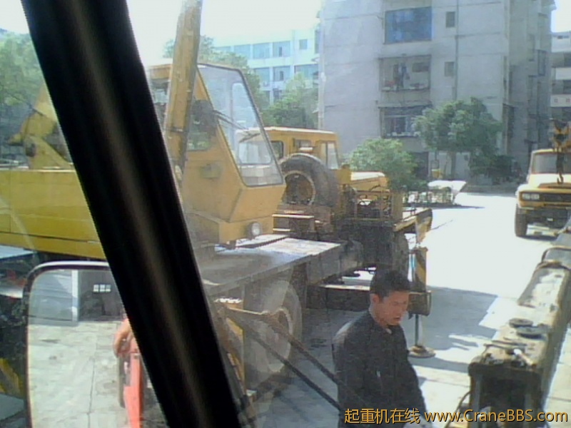

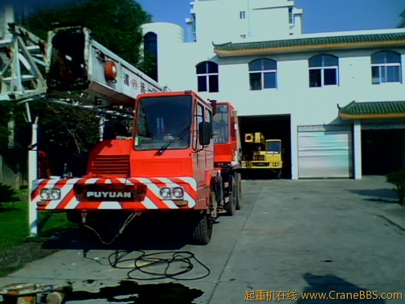

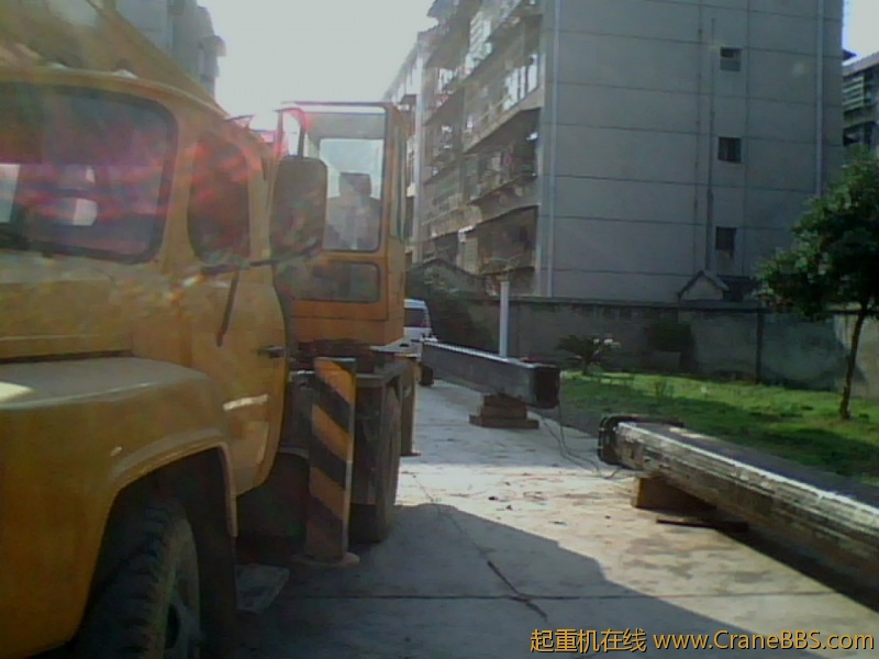

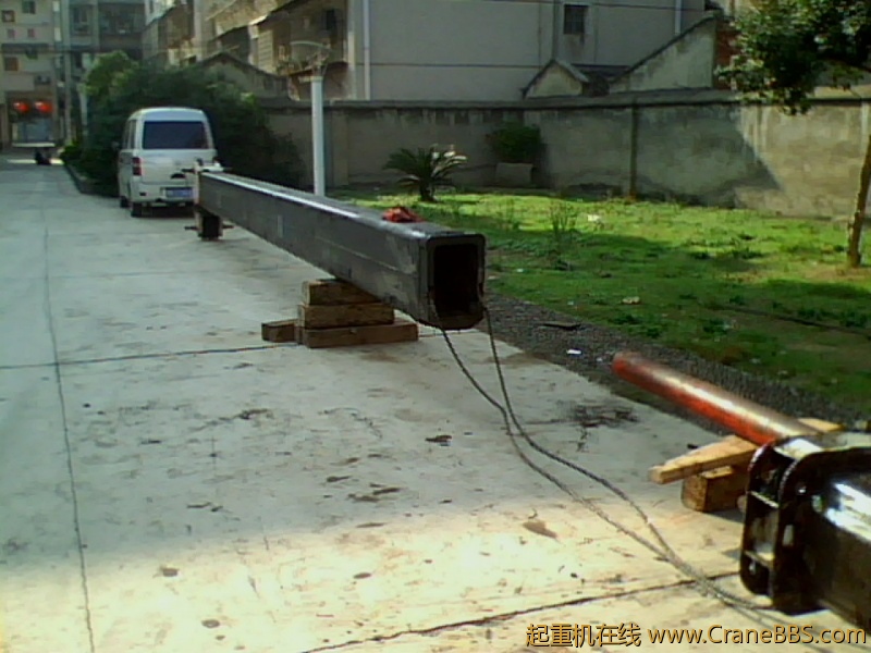

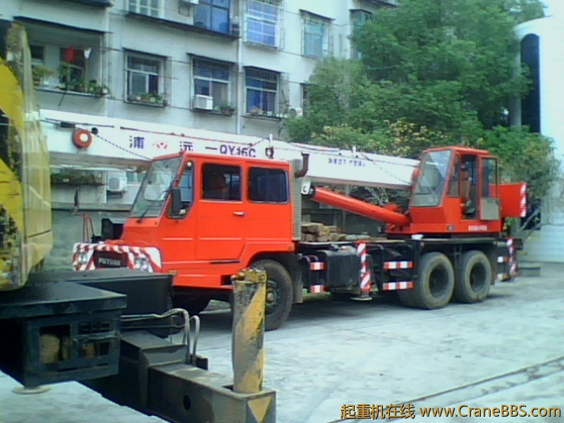

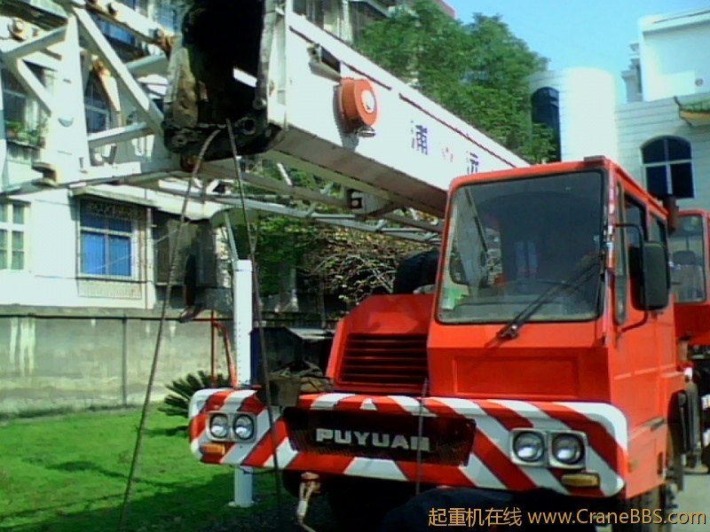

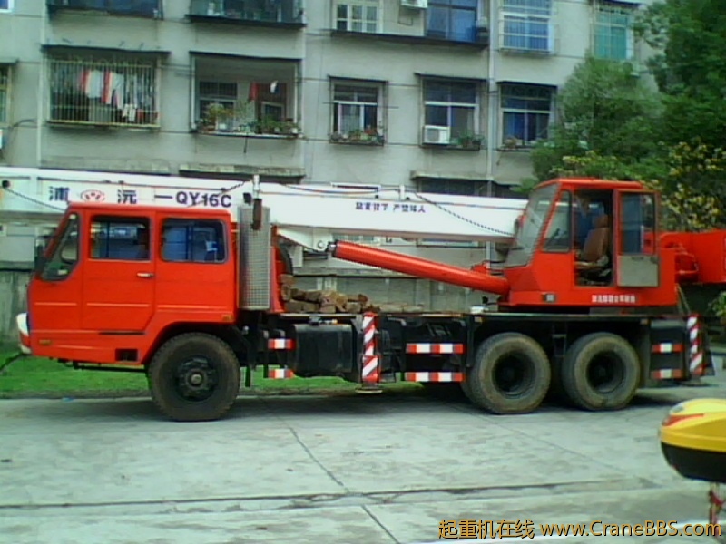

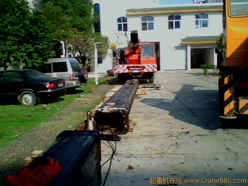

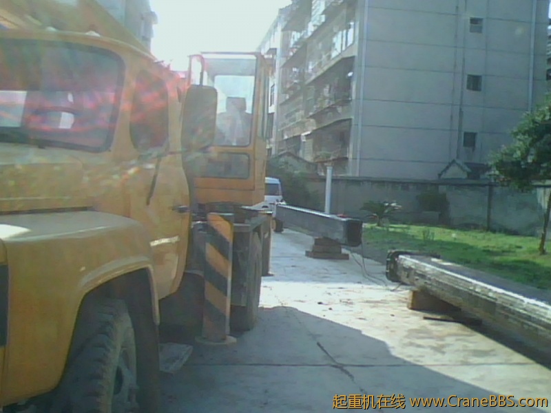

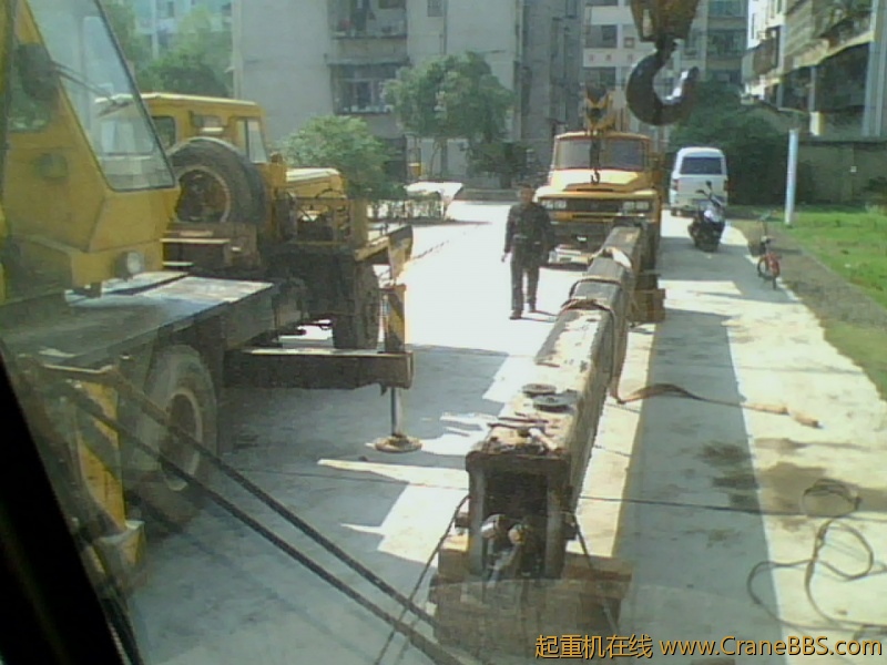

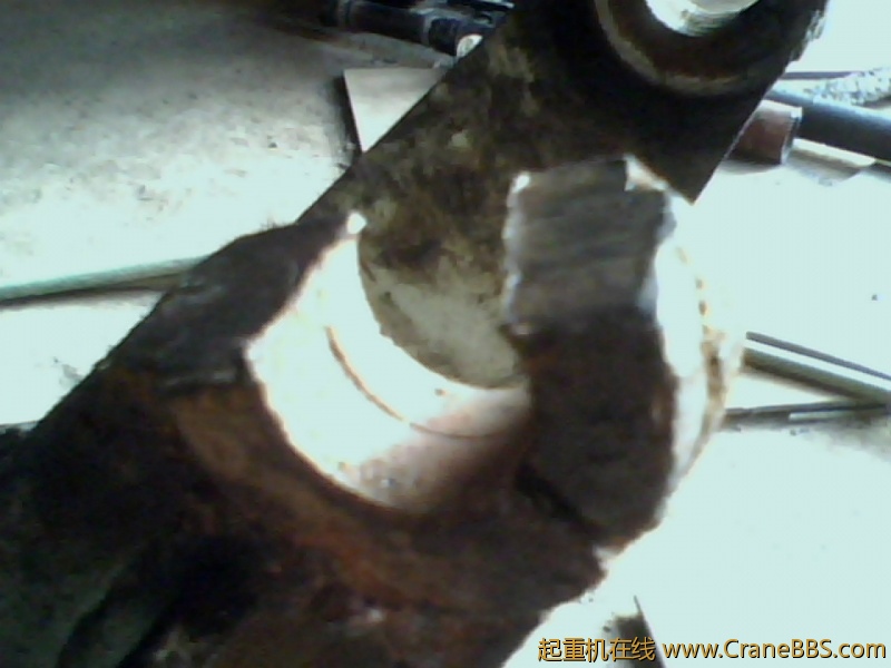

IMG1243A.jpg IMG1244A.jpg IMG1245A.jpg IMG1248A.jpg IMG1250A.jpg IMG1253A.jpg IMG1237A.jpg IMG1238A.jpg IMG1241A.jpg IMG1242A.jpg 昨天和今天两天才把大臂抽出来 那个销子好紧从没搞过 打了一天 8年了拆开检查看看 发现好多滑轮都磨损了

    :) 就算没问题8年多了 为了安全也要抽出来检查下 我的是伸缩缸头上几个滑轮自然磨损了
