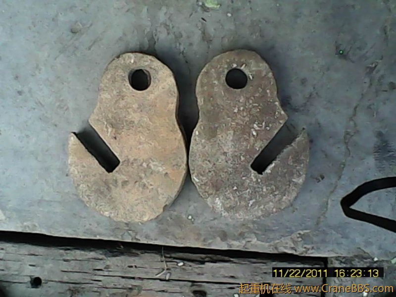

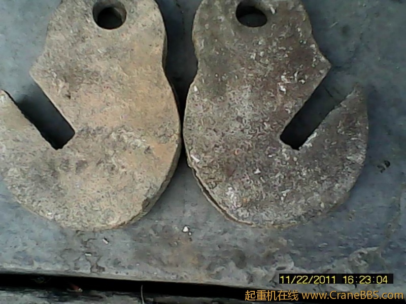

最好退火热处理,否则不安全.
威风吊装 发表于 2011-11-20 21:59 [url=http://www.cranebbs.com/bbs/images/common/back.gif]http://www.cranebbs.com/bbs/images/common/back.gif[/url]
    :) :victory: 谁说自制的吊具不安全 我做的吊钢管的钩子吊过10多吨的钢管 没一点问题

回复 20# 志诚吊装
并不是说自制吊具不安全,在我们没有检测手段的情况下,最好选用含碳量较低材料,如果能够热处理那就更好。

回复 20# 志诚吊装
    你这钩子角度很好,基本是60度,看样子单勾吊30吨没为题
