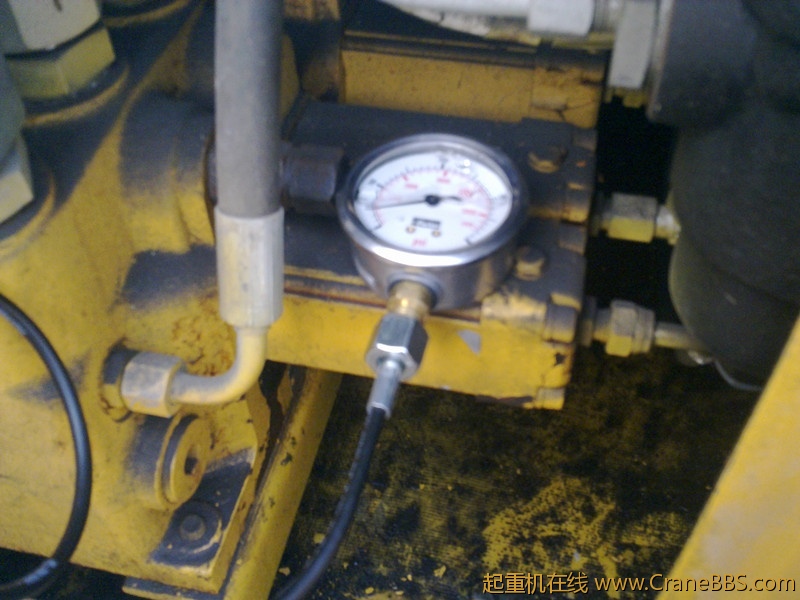

25K5-1变幅在趴臂时油门踩到底的的情况下和不踩油门的速度一样。请教SF是怎么回事。缩臂压力190

 楼主| 发表于 2011-11-22 19:35 | 显示全部楼层
[img][/img]那位SF能告知哪个阀能调下吗?

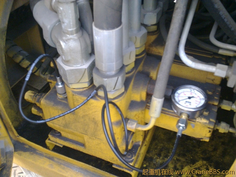

    k5-1不了解,不过看变幅油缸有杆腔的软管如果没有接到多路阀那就是重力下放,重力下放加油与速度无关。重力下放优点是变幅动作不会有一点抖动,缺点是全缩杆状态变幅下降太慢。
 楼主| 发表于 2011-11-25 18:38 | 显示全部楼层
回复 35# btgs
    多路阀是哪个?我是菜鸟,希望SF能再我的图上表下,谢谢
