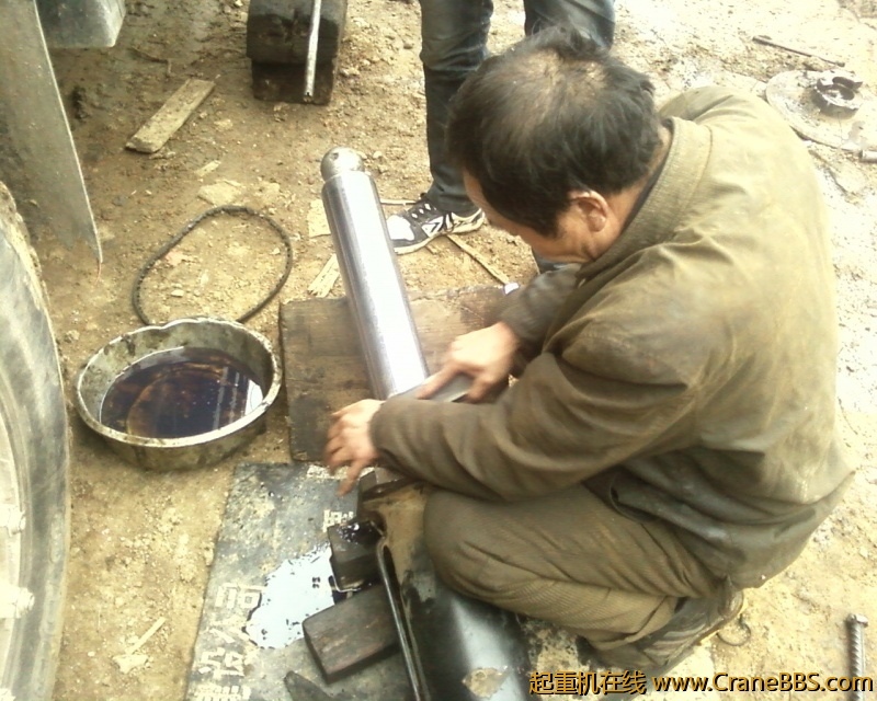

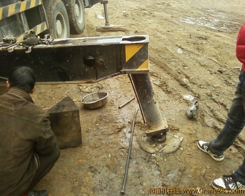

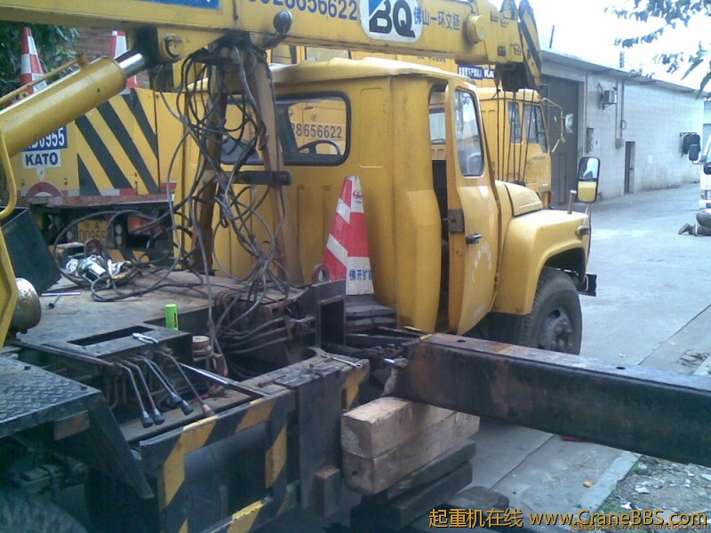

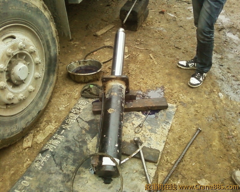

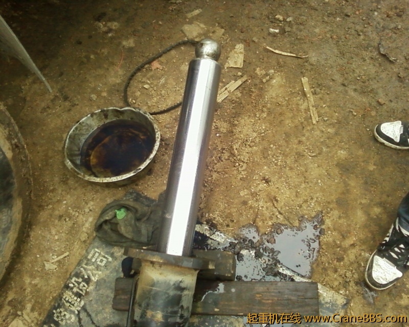

晕你吧吊车至好然后吧受伤腿子那一侧,大驾下面点上垫木,吧油缸抽出来可以用吊车辅助, 再拔心油缸塞进去(别忘记吧液压油管的螺丝卸开,发动车的时候找个人把油管开口出堵住,放心下车支腿开关不按,绝对安全。)

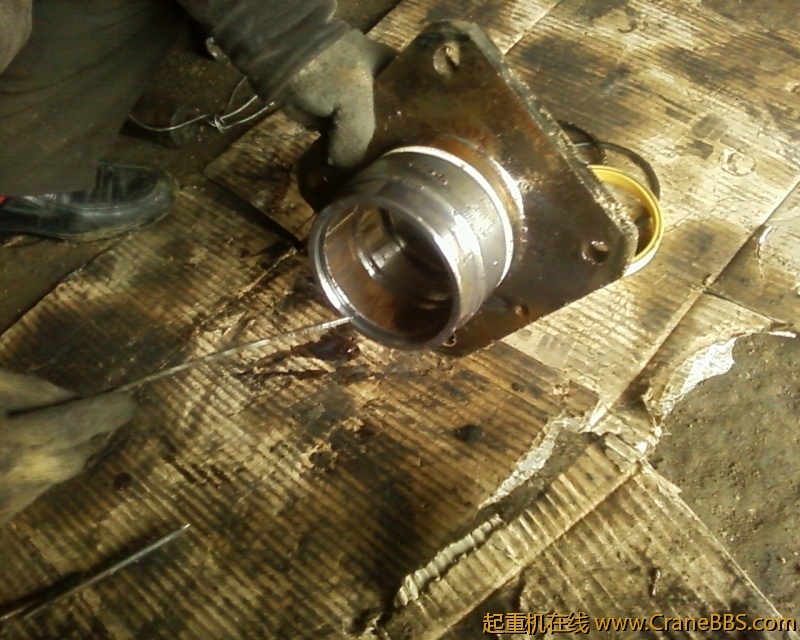

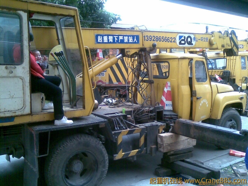

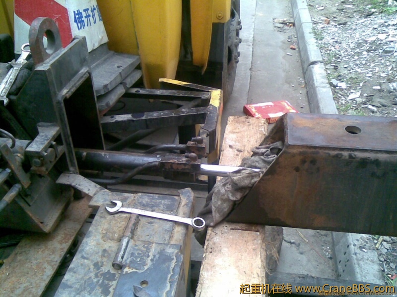

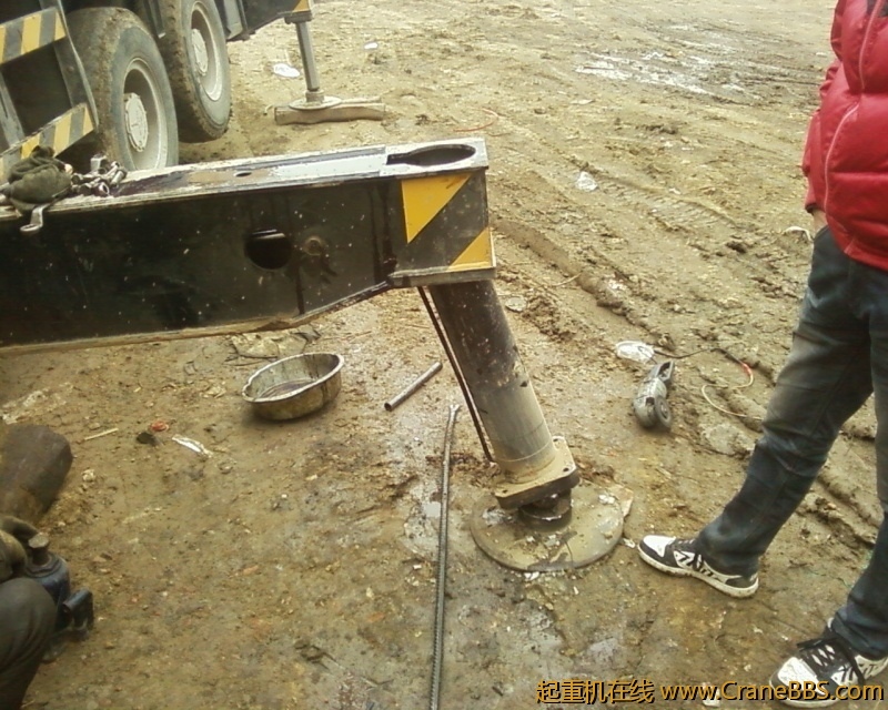

    给你张图看看对你有用没,在论坛找的,图片感谢原作者. IMG0423A[1].jpg.thumb.jpg IMG0424A[1].jpg.thumb.jpg IMG0425A[1].jpg.thumb.jpg 相(313)[1].jpg 相(315)[1].jpg 相(316)[1].jpg

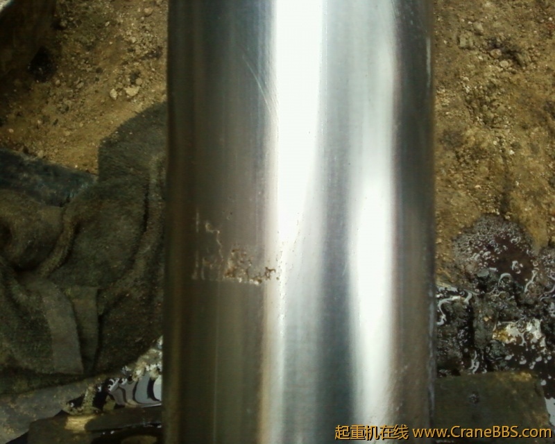

照片-0032[1].jpg.thumb.jpg 照片-0033[1].jpg.thumb.jpg 照片-0034[1].jpg.thumb.jpg 照片-0035[1].jpg.thumb.jpg 照片-0036[1].jpg.thumb.jpg 照片-0038[1].jpg.thumb.jpg 照片-0039[1].jpg.thumb.jpg

今年换了两个腿的,第一个是夏天换的,很顺利,前几天有个腿漏油厉害,由于天冷,油封很硬,不好换!

很好换的,我们一般把坏的冲准地沟,然后用小8辅助一下,半天搞定。
