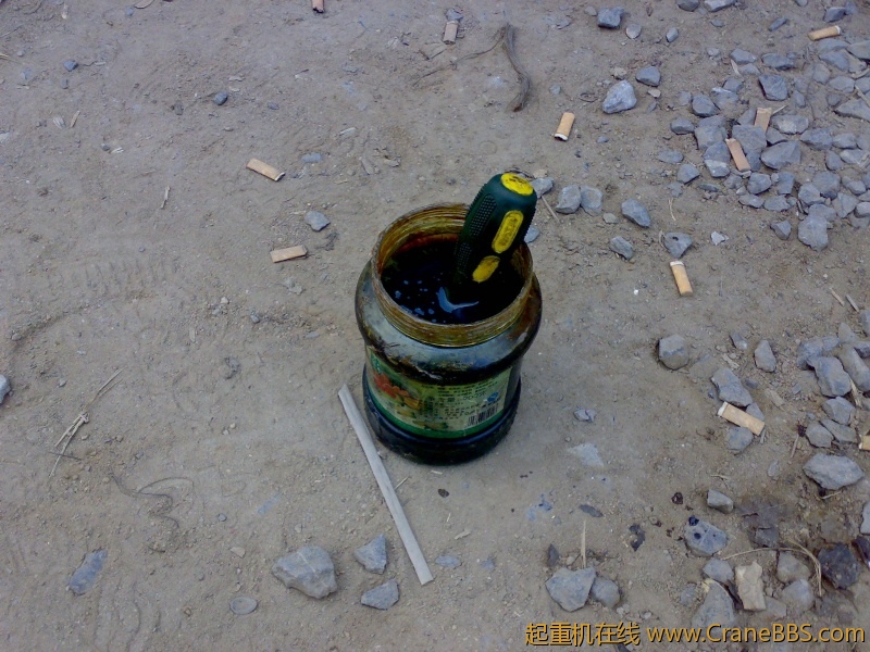

上油过程没拍照..手太脏了.. 201111251207.jpg ..图片里..是用液压油和黄油组合而成的..
Q上老有人问我怎么给大臂上黄油..现在简单再说说..罐子里面放点黄油进去..再倒一瓶500ML的
液压油进去(液压油我一般都是吊事故车啊..或者是看别人修车的时候漏出来没来得急去装的).
然后搅拌..然后伸完大臂..尽量从最后一节臂(就是臂头的哪节)倒进去..没有口的话就从倒数第二节倒进去..
一个口倒一点..臂头哪节就拿个小扫扫上去就可以了..其它都不用扫..倒进去以后..尽量在5分钟内
把大臂抬高70度..然后休息5分钟再缩臂..(原理就不说了)

    你这样在大臂上一推...然后把大臂再缩再伸..你会发现和没推一样..哈哈..

上图   没有太明白

回复 1# 拜拜就拜拜
大哥没看明白,能说清楚点吗?谢谢

回复 1# 拜拜就拜拜
从哪个地方倒进去我没看明白。只要倒就行吗?最好上个倒得地方的图,谢谢
