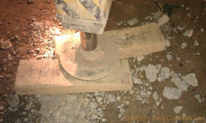

这样垫支腿有没好处,受力会更大吗?

俩垫木错开?玩看更危险。

应该是更危险吧!找个物理老师问问你就明白了。

受力面积是一样的..你这样做反而会适得其反...

这也叫枕木??明显的是柴火····受不受力···放在松土地上····你看是摆齐了放好  还是错开放好·····受力大小是跟枕木的平面积成比例的····

换掉吧,会出事的

第二层枕木太短了可以   不过不能像这样  太边了

对斉奌比較好.

我车上都是标准火车道方 截成 一米到一米五长的

这也叫枕木??明显的是柴火,最起码都要1米长的啦

看来楼主真的换一下了啊,大家都觉得不好

不安全
发表于 2011-11-28 20:48 | 显示全部楼层
绝对不安全的这样

楼主垫的那不叫枕木   我看哪叫木板  在北方冰雪地面垫上可以防滑
软地面垫上那是白给

孩纸  你物理肯定没学好
