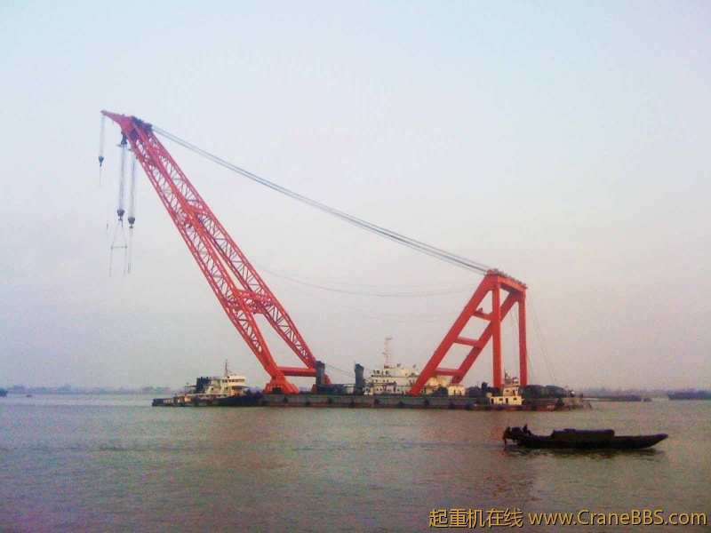

发表于 2011-11-28 18:04 | 显示全部楼层 |阅读模式
1800吨浮吊“稳强8”
稳强8
稳强8

先做沙发在做梦·····假如这浮吊要是弄个超起工况,弄他个百八十米大臂···然后后边弄个超级平板船装一摞配重·····那就牛X了·······在海上弄个10兆瓦的风机也不是问题······只有一点本人很是纠结,这么大得浮吊,是怎么解决侧倾问题的·····莫非也是伸出个百八十米的平衡梁然后一边一块超级浮箱??纠结···请高手指点!!!!还有我这梦靠谱吗??:lol

发表于 2011-11-29 11:18 | 显示全部楼层
据说是船体部分有压载舱和调节舱,通过大流量的泵,用水来调节。

 楼主| 发表于 2011-12-17 17:59 | 显示全部楼层
回复 3# 臂顶云天
起重船绝对不是把起重机放在船上那么简单,它首先要对付的是水。大家知道水是十分柔软的物体,没有固定的形状,因此起重船上的起重机是坐在比沙子还不稳固的基础上。这样,吊重物岂不是自己要陷下去吗?人类很早以前就注意到了水的另一个物性—不可压缩性和浮力。假如我们造一个足够大的浮箱,那么其排开水的体积越大,它的浮力不就是大到足以承受起重船和吊起重物的总重量吗?举个例子,起重船自重2000吨,吊的重物是200吨,那么总重量为2200吨,如果浮箱能排开2200立方米的水就可以了。因此为了排开这样体积的水可以产生约2200吨的浮力,于是浮箱就设计成5米×20米×22米的尺寸。还有一个头痛的问题是:起重船在吊起重物的时候,整个系统的重量分布是变化的,也就是说重心的位置会发生偏移,因为重量不平衡的话,船就要翻倒,即使在坚固陆地上的起重机都会经常发生这种情况,更不用说晃来晃去的水面上了。要是在碰上刮大风、急流、巨浪的作用,情况则更糟。此时人们又用上水的另一个特性—易流动,水是有重量的,如果能很快地将它从一个地方搬到另一个地方,可以把不平衡的重量抵消了吗?于是工程师将浮箱的大水柜分隔成许许多多的不通联的小舱室,然后用水泵和管子将它们沟通,一旦起重船吊起重物后,向一方倾斜,则舱里的水向相反方向流动。所以大型起重船上船舱里的水泵数量多,而且功率很大,它们主要是为了平衡之用。现代起重船能用计算机控制这些水泵,在极其短的时间内精准地调整船的浮态,因此我们常能看到起重船在水上安如盘石地作业。

发表于 2012-6-19 15:04 | 显示全部楼层
回二楼的问题,这种变幅式,不能回转,侧倾很小,所以侧倾都是压船体的压载去平衡的。船体的前后左右都有水仓。考控制水仓的水去平衡的。
