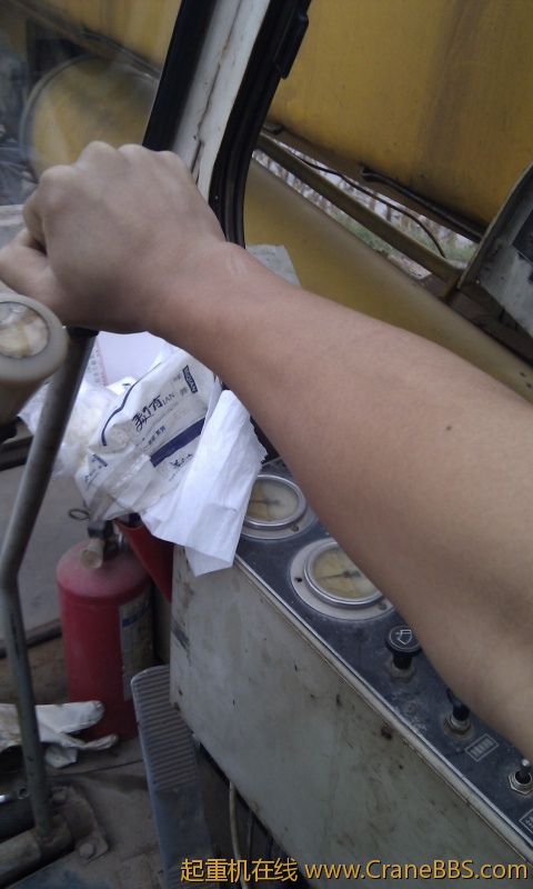

每天早上长江老吊,上车操纵杆,下车支腿多路阀都掰不动,要摇很久才行!
什么原因

是不是后边冻了?我家的车前几天就是!有一点点水,冻了。

我这是广东,不可能是冻了! 可能是液压油太脏了

    我这是广东,不可能冻的,我觉得是液压油太脏阻塞了

固定操作杆的销锈住了!

    不是,

买瓶除锈剂喷喷  肯定包你有用!
发表于 2011-11-30 15:59 | 显示全部楼层
应该是液压油里边有水,你看一下液压油是不是白色。

    不是锈住的,是液压阀门里面阻塞

是操纵杆下面的轴承生锈了!

温度突然低了 就是早上起来第一次就是这样的,等液压油热了 自己就好了,没事,我经常是这样的!
发表于 2012-9-2 19:09 | 显示全部楼层
由于你油脏了,把阀给卡死了。我有也有过这么一个现象,后来是我O型圈坏了,有一点到阀里了!
