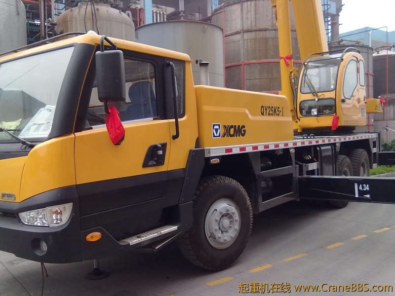

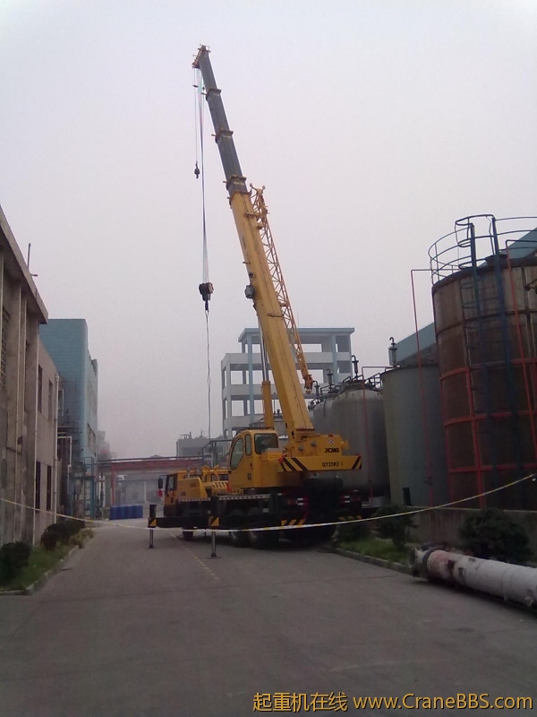

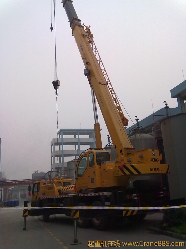

发表于 2011-11-29 19:57 | 显示全部楼层 |阅读模式
   嘿嘿,看见一辆新车,哇塞好车!!!可是,俺搞不懂,操作手册上不是说,先出第二节壁,再出三四五节壁吗?这SF为啥第二节壁出那么一点甚至不出了?难道是我的理解有问题,我知道,第二节壁是慢。但是也要按操作手册上的来啊!!!
狮子头啊!!!!!
狮子头啊!!!!!

:)钢丝绳不放劲打搅了

这钢丝绳要重新搞下 这样不能吊东西的
发表于 2011-11-29 20:42 | 显示全部楼层
其实  说实在的···再有经验的前提下,是可以出345干活的···典型的例子是30米幅度吊1.5T你要把2杆全出···铁定吊不了···但2杆出一半,然后345出到35米····缺能吊起来·····至于K5的说明书说必须先出完2杆,个人认为K5的电脑没有此工况,(本人不开K5)不出2杆的话,电脑数据会出现偏差,嘿嘿···我的25VF有2杆出100%,出50%出0%3种工况,所以就是不出2杆,电脑数据一样准确···

第二节不出或少出,在电脑上看没吊东西时起重量是负数。也就是说能超载。

回复 1# yaoshuwei
    操作手册上说,先出第二节壁,再出三四五节壁  的意思是说  出二节壁以后再出345  不能 345  出了一部分再出2节臂,  这样也是可以的, 但是这样的话 不是 增加了 2节臂 出臂的负荷了么, 上升缩油缸 磨损也大 一点
