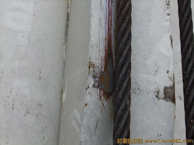

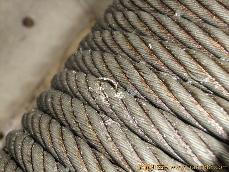

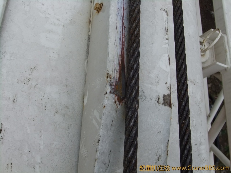

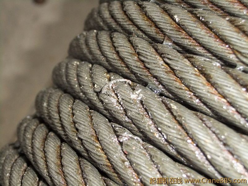

不像是那个位置的磨损造成断丝,因为只有那么一根,是不是有挂到什么地方呢?

    还是新车啊!这样的断头还有好几处

是钢丝绳生产时间就有的
发表于 2011-11-30 19:34 | 显示全部楼层
钢丝绳太垃圾了,不如直接换那张钢芯的绳子,耐用的很。

    LZ你的钢丝绳太干了,沫点黄油吧
发表于 2011-12-1 10:45 | 显示全部楼层
抹些好的润滑油,渗透性好的,现在看还不算大问题,再观察观察,过段时间用点进口钢丝绳
