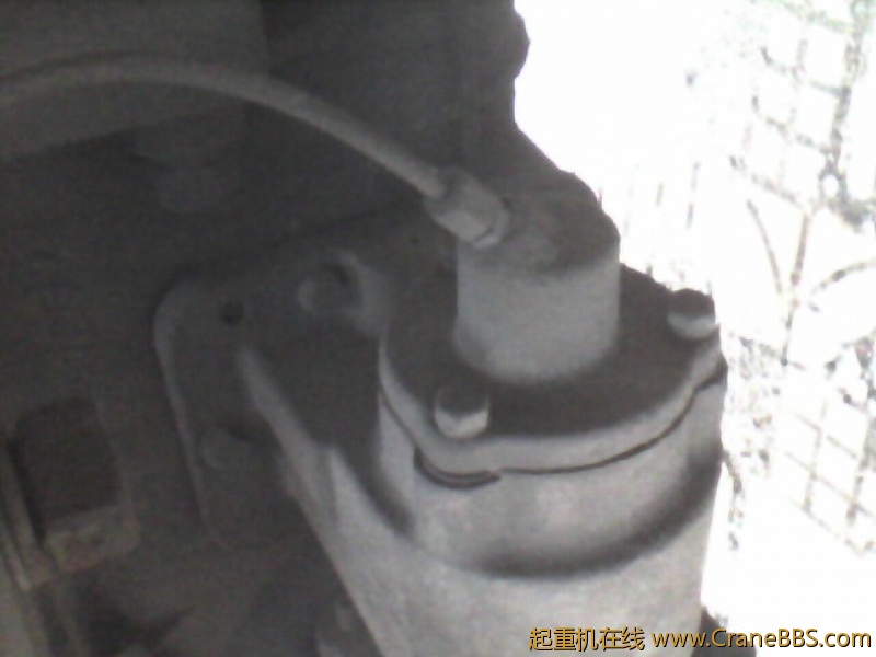

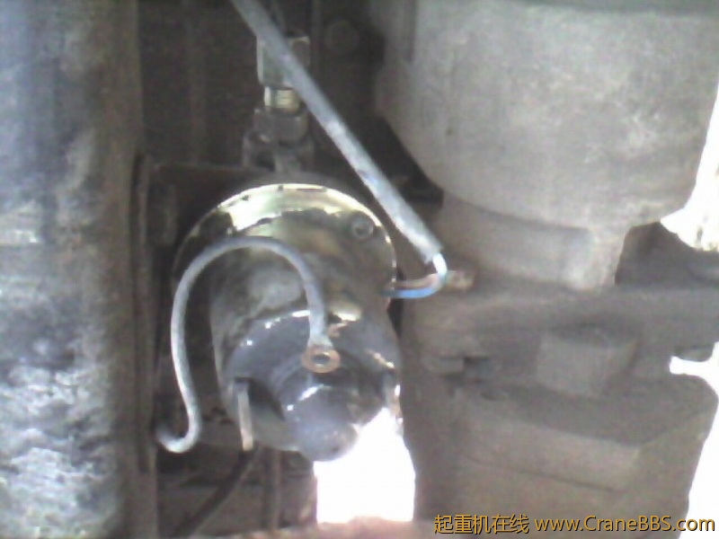

回复 2# 收音机最爱
    救急的方法不错。学习了。

氧气碰到油有危险,安全第一啊。

你太会搞了,氧气遇到油是会爆炸的呀!

回复 1# 收音机最爱
    把电磁阀打开, 然后在那个圆柱上面 赛个 纸团, 然后硬压上, 就行了, 用氧气更有才啊
