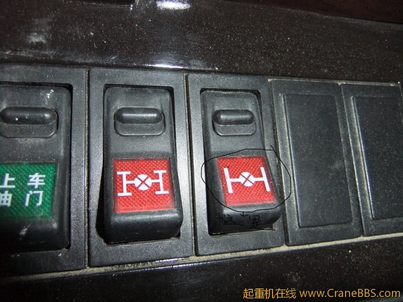

左边的是差速锁吗?右边的是?
发表于 2011-12-4 15:13 | 显示全部楼层 |阅读模式
DSCF0428.JPG 右边的是干什么用的?
发表于 2011-12-4 16:55 | 显示全部楼层
左边是桥间差速,右边是轮间差速

你说的差速锁是两个按钮的总称 左面的是轴间差速锁 也叫桥间差速锁 主要用于使中桥和后桥保持同步转动(也就是从两驱变为四驱)双桥车一般情况下只有后桥带有动力 中桥只起承载作用 只有在特殊情况下才锁定中桥差速锁 主要用于爬破 泥路 烂路
右面的叫做轮间差速锁  主要用于锁止轮间差速器 使左右两侧车轮没有速度差 保持同步转动  一般车子陷入泥谭这时间他的作用就出来了
希望我的回答能够帮助你

    请问两个能一起开吗?
发表于 2011-12-6 21:08 | 显示全部楼层
可以一起打开,但打方向就容易把半轴别断

回复 9# AC615
    要是开了轮间差速,转弯的话应该不是扭断半轴吧,而是打差速器吧!!有轮间差速的桥都是短半轴,不容易断吧!呵呵!

回复 5# 徐工集团
    使用差速锁 只可以走直线路!!!

那就是说, 只要这两个键的灯没亮,就是没有启动差速锁吧? 在什么状态可以打开?停车时前进之前吗? 还是其他时候?
