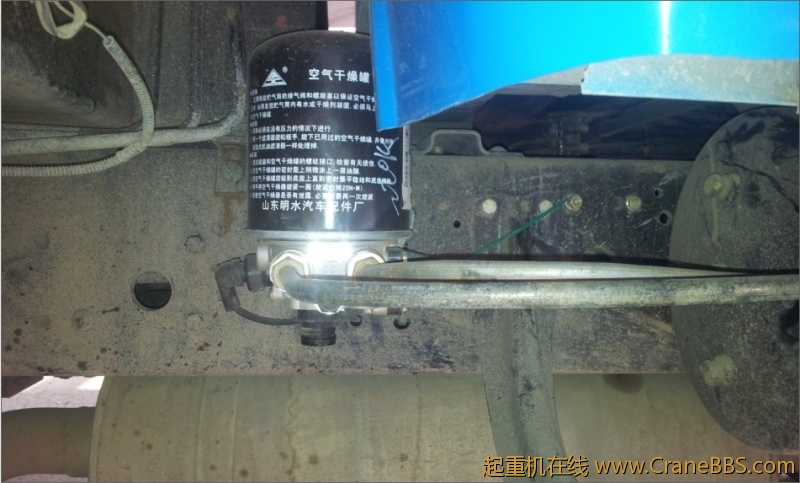

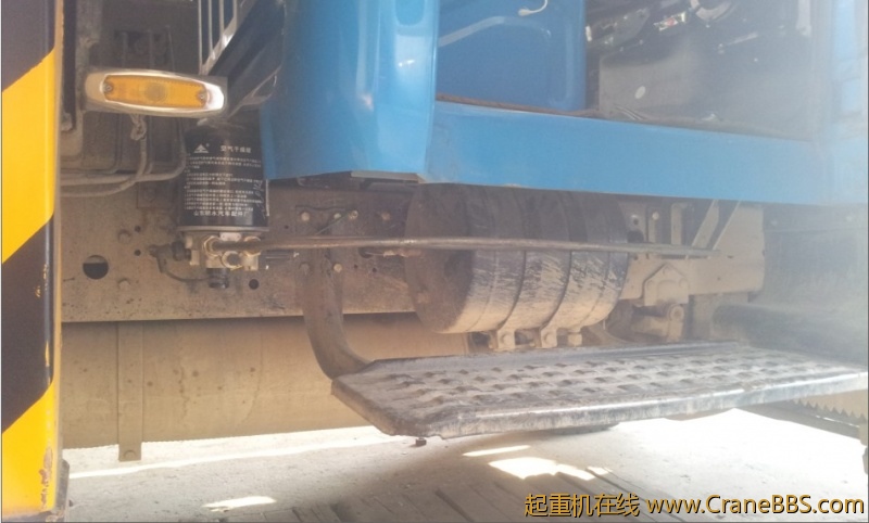

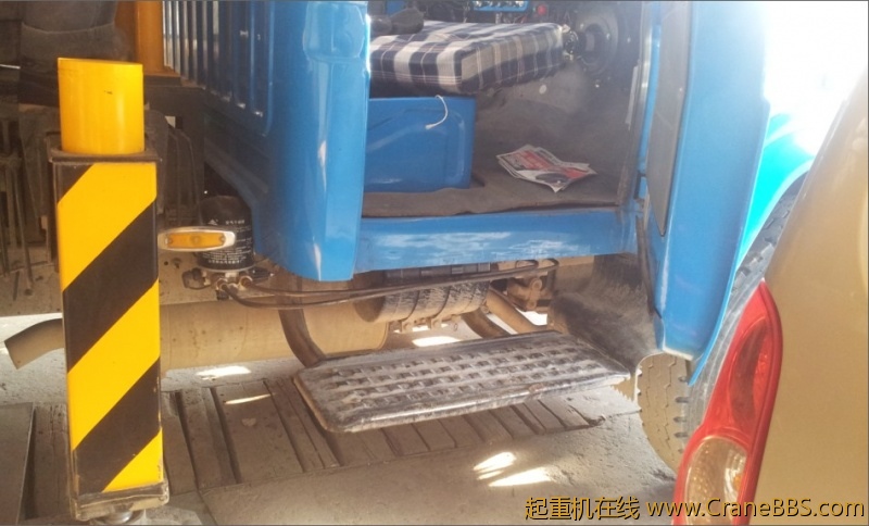

由于东北是高寒地区,有的时候冬天储气筒会冻住,没办法只好加装一个空气干燥器,成本300元。

前年冬天把气泵缸盖垫都鼓开了,一查气管里全是冰,装了干燥器就好了,出厂的时候厂家连这个钱都省了

    请问SF干燥筒上有一个进气管和一个出气管另外在两个粗管中间还有一个细管,请问细管怎么接呀,不接此管会出什么问题吗?另外还有两根电线不知怎么接?它有什么作用?谢谢!!
 楼主| 发表于 2011-12-19 20:57 | 显示全部楼层
回复 11# 树起
    我25V 和20H 上面的那个细管是接一个小储气筒的,是黑色亚达管,我们后改装的,可以不接那个小细管,另外电线,一根火线一根搭铁,你把火线那根接到钥匙门的ACC,开钥匙就通电,搭铁那根你就可以随便找个铁接上就可以,这两根电线是通一根电阻丝,通电的时候电阻丝热,把空气加热,从而让水分蒸发,达到干燥的目的,这就是干燥灌,特别是北方,冬天天气寒冷,没用干燥灌,储气筒中会产生水,在寒冷天气,储气筒中的水结冰,会吧排气阀动住,不排气。
