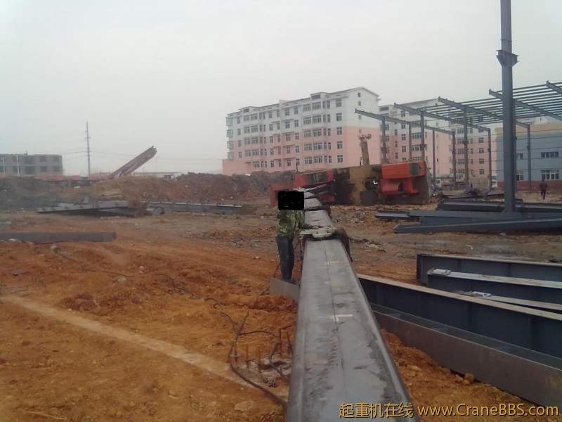

发表于 2011-12-6 12:05 | 显示全部楼层 |阅读模式
事故还好没伤到人

 楼主| 发表于 2011-12-6 12:07 | 显示全部楼层
大家猜猜这车是怎么翻的!!!!!!!!!!!!!!!!
答对有奖活动现在开始!!!!!!!!!!!!!!
 楼主| 发表于 2011-12-6 12:10 | 显示全部楼层
在给自己踩踩!

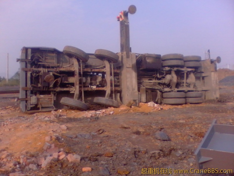

发表于 2011-12-6 13:26 | 显示全部楼层
貌似支腿没伸全
发表于 2011-12-6 13:45 | 显示全部楼层
是不是地面冻了,觉得硬就没有用枕木?直接打腿,起吊以后下陷!
发表于 2011-12-6 18:27 | 显示全部楼层
看楼下
发表于 2011-12-6 18:44 | 显示全部楼层
看支腿應該不是不收桿移車!是超載造成得??
 楼主| 发表于 2011-12-6 19:00 | 显示全部楼层
支腿打了!
好像还没开始干活    图太少了   看不出来
发表于 2011-12-6 19:12 | 显示全部楼层
回复 2# 江西小伟
    弱弱的告诉你这是开翻的
发表于 2011-12-6 19:17 | 显示全部楼层
是后翻的
发表于 2011-12-6 19:58 | 显示全部楼层
这也太大材小用了吧!12吨都能干的活用50吨,可能是司机太大意了,觉得吊车大东西轻所以悲剧了!
发表于 2011-12-6 20:04 | 显示全部楼层
没打水平支腿
发表于 2011-12-6 21:37 | 显示全部楼层
应该是没垫腿。前面腿全出,后面腿一边都没出。腿下没有垫东西陷下去了
发表于 2011-12-6 21:45 | 显示全部楼层
回复 6# kobold62
    你看看那远处的树都是绿色的哪。那里有冻。
发表于 2011-12-6 22:28 | 显示全部楼层
无语
发表于 2011-12-7 04:55 | 显示全部楼层
{:3_55:}
发表于 2011-12-7 05:52 | 显示全部楼层
可以确定属违章操作,低级错误!

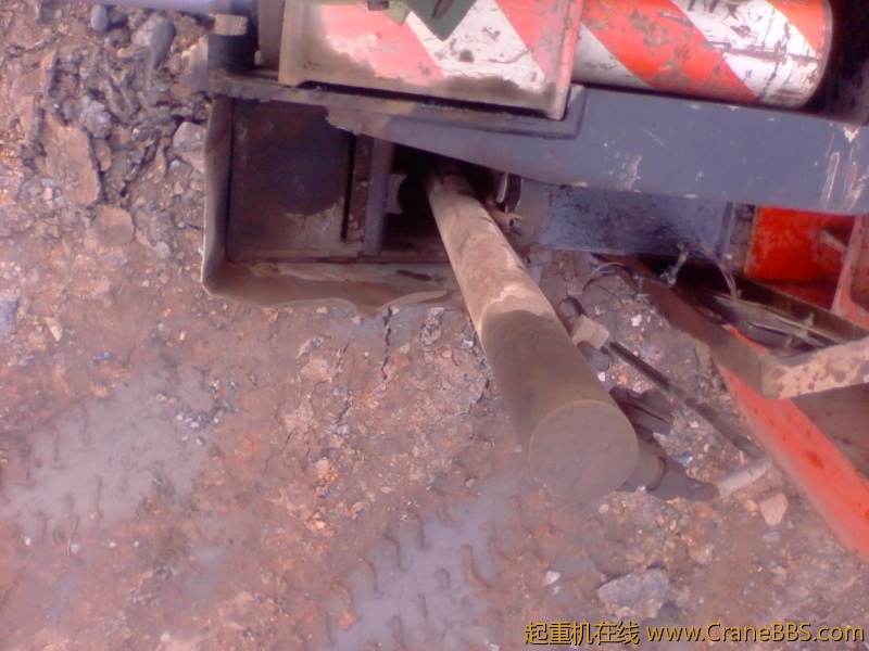

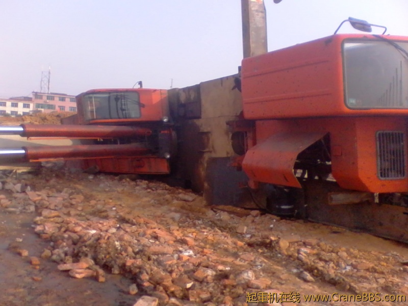

 楼主| 发表于 2011-12-7 18:49 | 显示全部楼层
回复 11# 王先生
    图是我发的。我告诉大家支腿打了。缩进去的支腿是油管爆裂后自己缩回去的

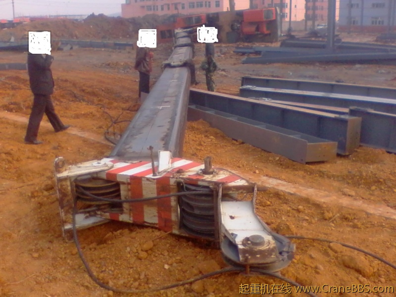

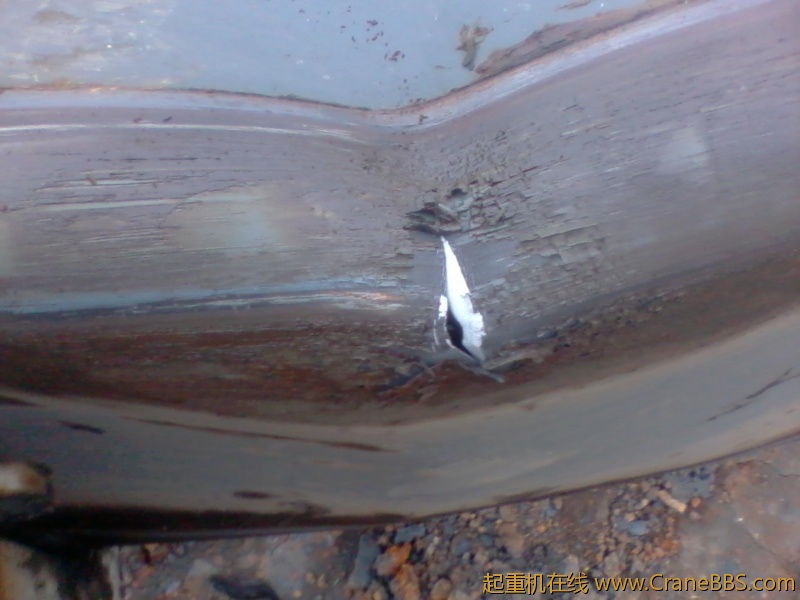

发表于 2011-12-7 19:54 | 显示全部楼层
吊东西时,主臂绳断了,大臂出得多,加上后付力太大,把车打翻了...
发表于 2011-12-7 23:59 | 显示全部楼层
{:3_60:}
发表于 2011-12-8 00:23 | 显示全部楼层
全伸臂,趴臂大了,空载翻了
