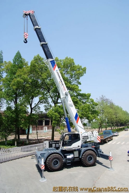

请问这种机上车体的油门拉线,灯光线路,变速拉杆,液压管路是通过什仫和下车体连接的。行驶操作,起重操作,360旋转都是在上车体,那位知道告诉我

全在回转中心那连接的,具体那叫什么,我也说不上来

叫中心回转

回转中心,电路从导电环那走,转向可能液压的
