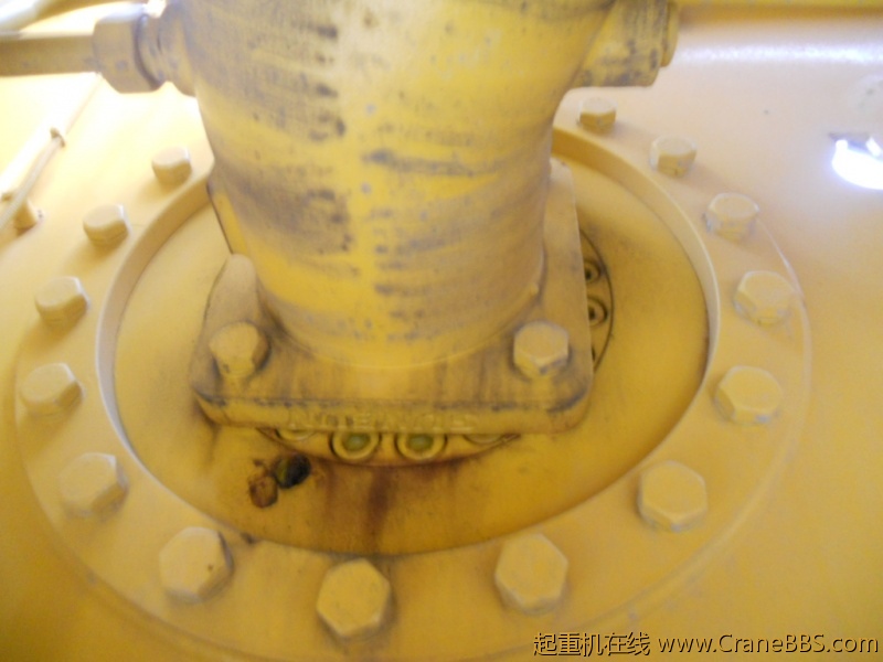

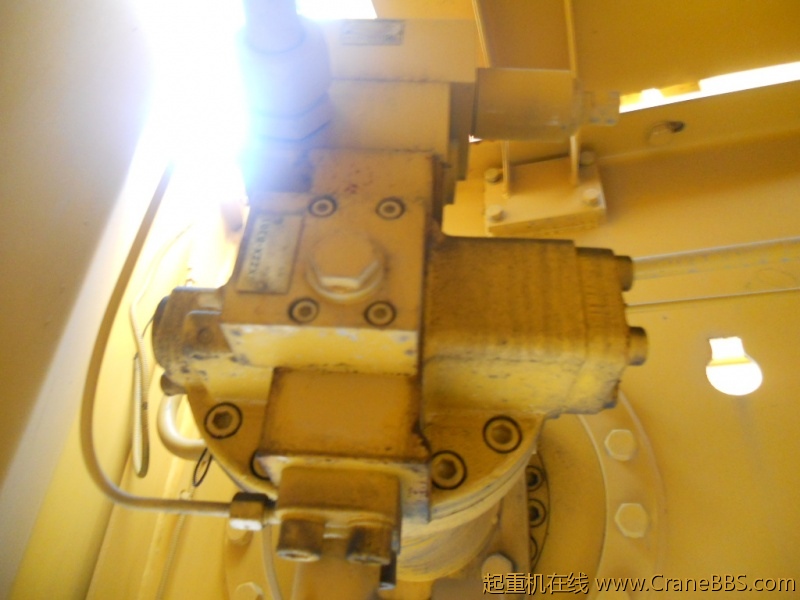

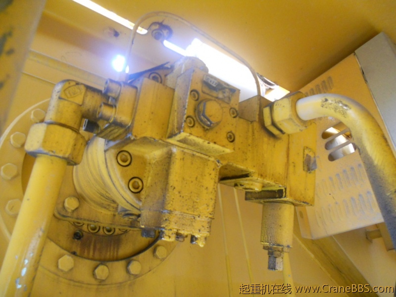

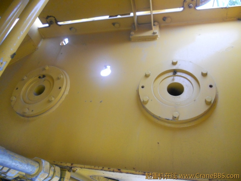

004.JPG 005.JPG 006.JPG 007.JPG 在图片上能看到吗?能看到的话麻烦指下吗,不吝感激!

好像要把卷扬上的钢丝绳放完才能看到吧,不知道对不对
发表于 2011-12-9 21:35 | 显示全部楼层
第二个图下面黑黑的哪个点就是放油的..观察的要把卷扬后面的绳全部放完..有一块凹进去的地方..
用特制的工具扭开就可以看到..

你是要问齿轮油啊还是液压油?
发表于 2011-12-9 22:37 | 显示全部楼层
我的也是20G刚问了SF说这车是新款车卷扬机是不用齿轮油的!

    请记住:带减速机的卷扬机是不可能不用齿轮油的。新卷扬机用的都是星星齿轮减速机。

    新型卷扬机用的都是行星齿轮卷扬机

把绳子放完,在卷扬正中有一个白色尼龙片的堵,拧开就可以看到卷扬放油堵了!!

我70v在马达旁边。上面,中间。下面各有个内6角

黑黑的那个是黄油嘴啊。。
 楼主| 发表于 2011-12-10 22:58 | 显示全部楼层
谁知道具体的放油孔和加油孔在哪啊?
