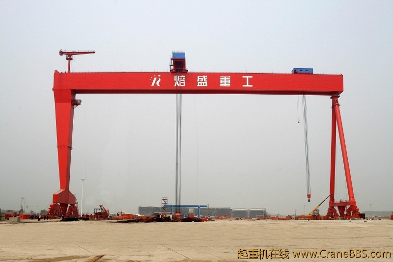

造船新秀:江苏熔盛重工的门吊
发表于 2011-12-10 10:24 | 显示全部楼层 |阅读模式
熔盛重工

最台多大起重量啊?
发表于 2011-12-10 16:54 | 显示全部楼层
600吨???

看过图片 门吊挺大的

1200tx218m 造船门机
发表于 2012-2-28 13:34 | 显示全部楼层
新人问个问题,为什么船厂门吊的两边的腿不一样?
发表于 2012-4-23 21:36 | 显示全部楼层
回复 20# sidcao
   考虑到大梁的热胀冷缩,故两支腿设为刚性腿(粗的)和柔性腿(细的)
